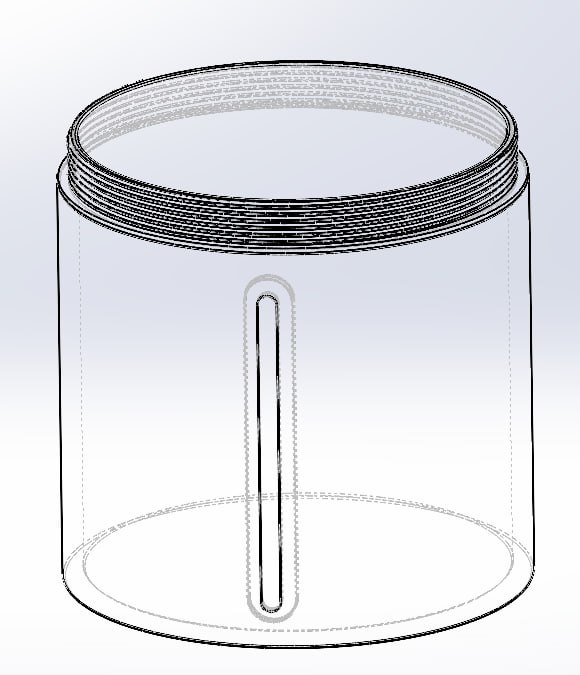

With threads, for a humidifier
с резьбой, для увлажнителя
Then vase mode won’t work.
Тогда ваза не пойдет
