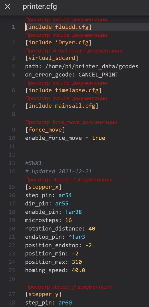

How to connect iDryer with the printer without section conflicts in printer.cfg
Good day, could you please tell me: when an MCU board is used together with a printer, if I add entries from the iDryer printer.cfg into printer.cfg, won’t they conflict with the printer’s current settings?
День добрый, подскажите пожалуйста, когда плата mcu изпользуется в связке с принтером, если в printer.cfg добавить записи из printer.cfg айдрайера, они ведь будут конфликтовать с текущими настройками принтера?
You need to add include iDryer.cfg.
Вам нужно прописать include iDryer.cfg

As far as I understand, that’s just an example
this is how it works for me
На сколько я понимаю это для примера
у меня так работает
