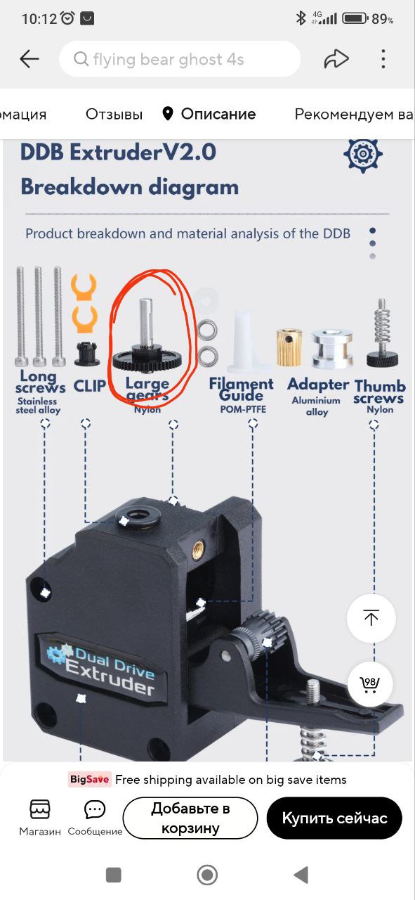

And once again, the battle goes on. Score: 1:0. In favor of the feeder. Here’s what I’ve tried so far. Reprinted the housing. Replaced the bearings. Swapped in BMG gears too. Replaced the shaft on the lever. Of course, I greased the bearings on the lever. This part is the only thing left from the old setup. There’s no visible wear on it. Any other suggestions? Telling me to shoot myself is not an option. Then I’d still have to go find a gun.
И вновь продолжается бой. Один ноль. В пользу фидера. О проделанных телодвижениях. Перепечатал корпус. Заменил подшипники. Шестерни от bmg, тоже заменил. На качалке, ось заменил.Естественно,подшипники на качалке смазал. Из старого осталась эта деталь. Выработки, на ней не видно. Есть ещё предложения? Застрелиться. Не предлогать. Потом ещё и пистолет искать.
There’s some kind of mess with tightening the metal gear on the shaft.
Там есть какой-то праздник с затяжкой металлической шестерни на оси.
I’ve got a feeder from Sorkin.
У меня фидер от Соркина.
So? Doesn’t it have that gear there or what? )
Some people somehow manage not to tighten it enough. Then it wobbles on the shaft.
И? Там этой шестерни нет чтоли? )
Некоторые умудряются слабо затянуть ее. И она люфтит на оси.
Last option. I’ve got a tool-change head assembled. I’ll have to take it apart. Everything in there is new. Hardened gears, from Trianglelab.
It’s a BMG clone. Two gears.
Последний вариант. У меня, под смену инструмента, собрана голова. Придётся её разобрать. Там всё новое. Калёные шестерни, от треугольников.
Там копия bmg. Две шестерни
Most likely the shaft diameter is a lot smaller than the drive gear that’s secured with a set screw. They sent you a video about exactly that. So yeah, foil to the rescue.
Вот скорее всего диаметр вала сильно меньше подающей шестерни, что установочником крепится. Тебе же видос кидали, там как раз про это. Собсна фольга в помощь
