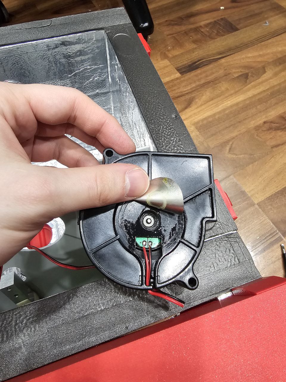

It died :frowning:
померло :frowning:
Completely? Or did the bearing die?
Совсем? Или подшипник сдох?
It seized up at some point, the bearings, yeah.
Заклинило в какой-то момент, подшипники, да
If it didn’t short out, then the bearings can be replaced.
Если не замкнул то подшипники можно поменять
Yeah, it can, I just need to find the bearings and snap ring pliers — after the move I can’t find a damn thing.
можно, надо только подшипники найти и съемник для стопорного кольца, после переезда нифига найти не могу
Well, the snap ring can be removed with a thin screwdriver. And someone in the group already replaced the bearings, they come off easily.
Ну стопорное кольцо отверкой тонкой снимается. А подшипники кто то в группе уже менял, они легко снимаются
Basically, the oil just leaked out of the bushing from the heat, naturally, it started eating into the metal, and then it seized.
Собственно с втулки просто масло, естественно, убежало от температур, начало съедать металл, и заклинило
Yeah, that makes sense. Although it should work fine even without oil — bronze slides well on steel. But from the heat, I guess the clearances changed. That’s why it works better with bearings, they have larger clearances to begin with.
Is there any wear on the impeller shaft?
Это понятно. Хотя оно и без масла должно норм работать, бронза по стали хорошо скользит. Но от температуры видимо зазоры ушли. С подшипниками поэтому и лучше работает, там изначально большие зазоры
А выроботка на валу крыльчатки есть?
More likely it seized from overheating.
Скорее от перегрева клин.
Well, I’ll carefully file it down a bit now and grease it with some grease rated up to 160 degrees that has worked well for me. It’ll probably last for a while, but it’ll need replacing.
Yeah, there are notches at the bushing height.
Ну я подточу аккуратно сейчас это дело, смажу смазкой до 160 градусов которая хорошо себя показала. Какое-то время оно проходит, но надо будет менять
Ага, зазубрины на высоте втулки
What the hell is that shaft even made of :flushed_face:
Это, блин из чего там вал сделан😳
