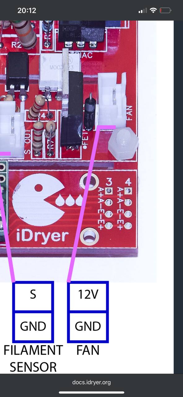

Fan connector polarity is reversed in iDryer, and the docs are wrong
There’s an error in the documentation.
You need to flip the wires in the connector — plus and minus are swapped.
в документации ошибка
нужно перевернуть ключи на разьеме, перепутан плюс и минус

So the error is because it doesn’t match the fan connector?
Ошибка из-за несоответствия с разъемом вентилятора?
Even though the + on the fan matched the + on the socket,
The minus from the board goes to the wrong place.
Basically it’s swapped on the board itself.
Хотя на вентиляторе + и на розетке совпадал
С платы минус не туда идет
Короче перепутано на самой плате
I don’t get it… Is it right or not?
Then everything is correct here.
Не понимаю… Так или не так
Тогда тут все правильно
And on the socket it’s like this.
А на розетке так
You can swap the pins in a second. That’s what the pinout is for. The Chinese send coolers both ways. I have no idea what standards they use :slight_smile:
Так пины персавляются за секунду. Для того пинаут и есть. Китайцы кулеры присылают и так и так. Я хз что у них за стандарты)
Well then it means the “socket” is wrong :slight_smile:
Ну значит “на розетке” не правильно :slight_smile:
