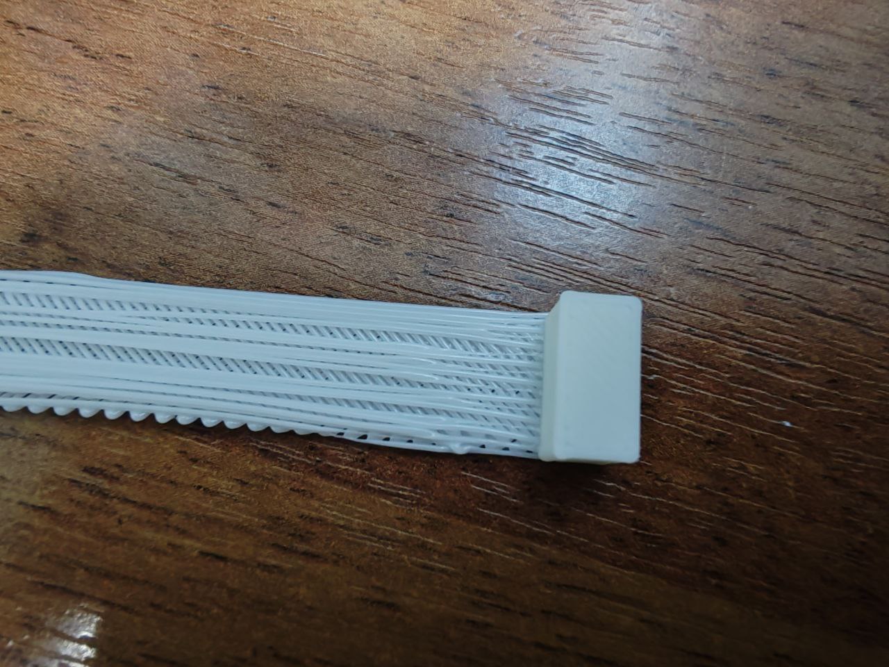

Hi, please help, does anyone know what this nonsense with bridges is? It happens like this at any speed (I tried from 30 to 100), adaptive PA for bridges doesn’t help, the lack of extrusion is specifically at the beginning of the bridge, but it finishes pulling the filament across just fine
Привет, помогите пожалуйста, кто нибудь знает, а что за ерунда с мостами? На любой скорости так (от 30 до 100 пробовал), адаптивный PA для мостов не помогает, отсутствие экструзии именно в начале моста, заканчивает он нить натягивать нормально
I’d turn off adaptive PA and look into why there’s not enough pressure in the nozzle at the start — maybe your main PA is just set too high
And check the speed before the bridge starts and on the bridge itself
адаптивный ПА бы выключить и смотреть почему давления в сопле не хватает в начале - может как раз основной ПА слишком завышен
и смотри на скорость до того как мост начался и на самом мосту
I’ve tried it both on and off (just to test bridge PA, I normally run without it), I tuned the main one based on tests, and it works fine on other parts, definitely not this badly, and if it was too high it would usually cause under-extrusion at the end of the line, but mine is at the beginning
Basically, I don’t understand anything
я и включал и выключал(чисто чтоб па мостов поробовать, обычно без него), основной по тестам подобрал, он хорошо отрабатывает по другим частям, явно не на так плохо, как тут, и завышенный вроде в конце линии недостаток филамента дает, а у меня в начале
короче ничего не понимаю
PA dumps pressure before slowing down. And since bridges are usually printed slower than perimeters, that’s what you get — the bigger the speed difference and the higher K is, the more it dumps.
But you didn’t give the speeds (and I don’t mean just bridges), and my crystal ball is broken again. Also, you didn’t say which slicer you’re using and didn’t show how the layer with the bridge is sliced (and it’s better to show that in real speed display mode)
ПА сбрасывает давление перед замедлением. А поскольку мосты обычно пекутся медленнее периметров - вот и получаем - чем выше перепад скорости и чем выше К - тем сильнее сбрасывает.
Но ты не указал скоростей (я не только про мосты), а хрустальный шар опять сломался. Опять таки не указал какой слайсер и не показал как у тебя нарезан слой с мостом (и лучше такое в режиме отображения реальных скоростей)
I tried different speeds, even the ones everything else prints fine at, and it didn’t change anything
скорости я разные пробовал, даже те, на которых все остальное печатается, оно не менялось
And what is that supposed to give me? Still no idea what the speed difference is (you still didn’t list the other speeds or accelerations)
Nobody lives in your head and knows what exactly you’ve tried. You’re not showing the sliced preview (I already wrote which one). And for some reason you won’t even consider that there might be something you overlooked or didn’t take into account
и что мне это даст? ни понимания какой перепад скорости (остальных же не указал ни скоростей ни ускорений)
Ну у тебя в голове никто не живет и что ты там пробовал не знает. Нарезки не показываешь (я уже написал какой). И почему-то не допускаешь, что может быть что-то, что ты проглядел или не учел
Everything else prints at roughly the same speeds (limited by flow), but on average it’s around 60–100, and changing the speed for bridges doesn’t affect anything anywhere
остальные на тех же примерно скоростях печатаются, (ограничение по потоку), но в среднем как раз 60-100 выходит, для мостов от изменения скорости нигде ничего не меняется
To that I can only give one answer: “I know what’s broken for you: the caaaaar.” Meaning your slicing settings are wrong.
На такое я могу только один ответ дать - “я знаю что у тебя сломалось: машиииина”. То бишь неверные настройки нарезки.
I even updated Orca from 2.3.0 to 2.3.1
I misread that, but damn, obviously I messed up some settings, if only I could figure out which ones. I’ve already gone through everything I could think of: print speeds, flow, pressure release, adaptive LA and global LA — what else could it be?
я даже орку обновил с 2.3.0 до 2.3.1
не так прочитал, но блин, ясно что с настройками намудрил, понять бы с какими, все что предполагал, я перебрал: скорости печати, поток, разряжение, LA адаптивный и общий, что еще может быть?
