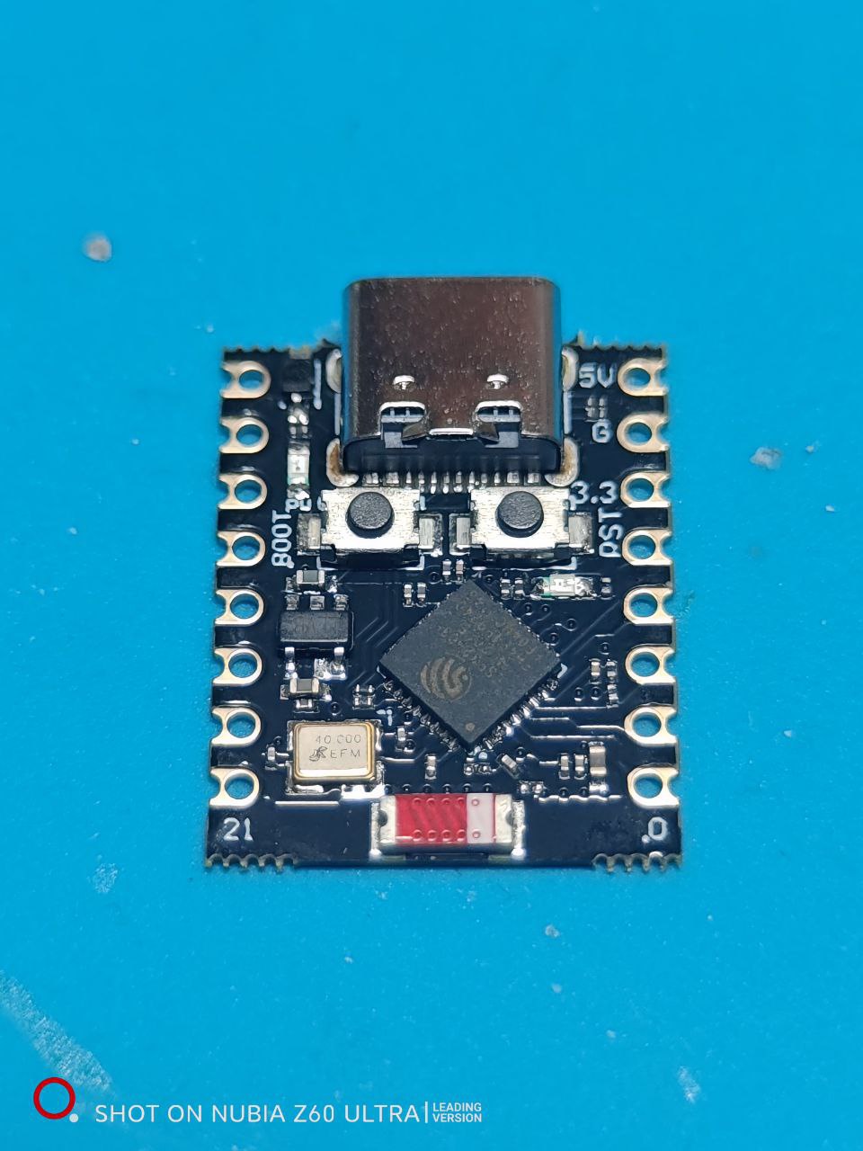

I bought this ESP32, it gets detected, flashes fine, connects to Wi-Fi, but
that only lasts until I solder onto TX/RX (or even just plug in the pin header)
What do I do?

я прикупил вот такую esp32, определяется, шьётся, к wi-fi подключается, но
до того момента как я подпаиваюсь к tx/rx (ну или просто гребёнку вставляю)
как быть?

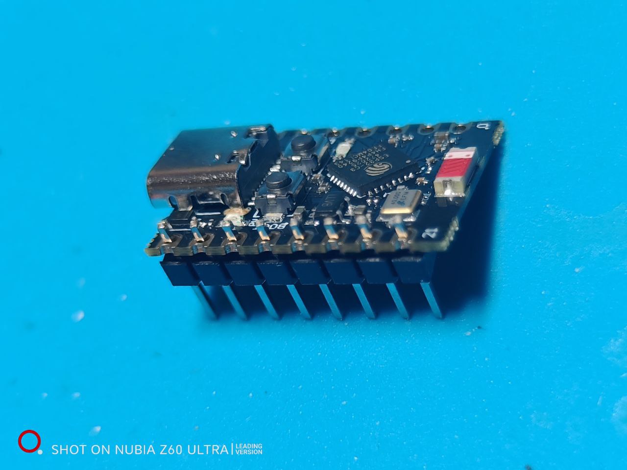

If I do it like this, it doesn’t work :slight_smile:
without soldering
if I remove it, it works
если вот так сделать - не работает :slight_smile:
без пайки
если убрать - работает

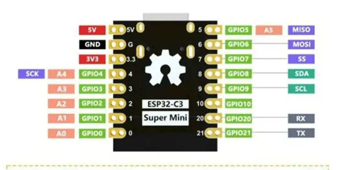

According to the Chinese diagram, 20 and 21
по китайской схеме 20 и 21
Where’s the diagram from? [iz chata]
Откуда схема? [iz chata]
From the product page
You think they lied?
No, the question is which one? There wasn’t any other documentation for the product
со страницы товара
думаешь солгали?
нет, вопрос которую? на товар доков больше не было

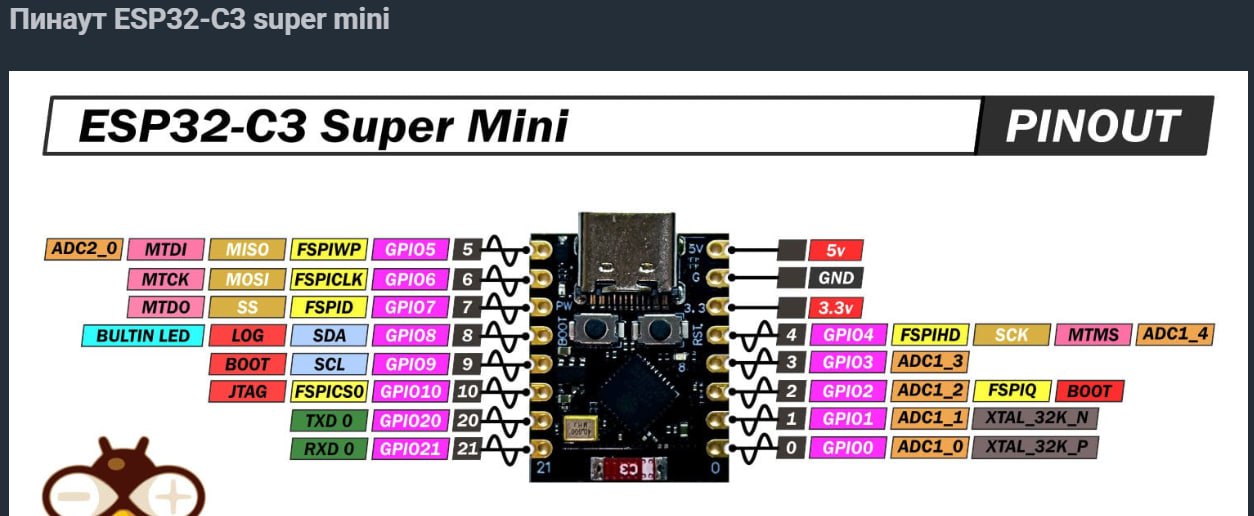

The one I wrote. There are pictures there)
Которую я писал. Там картинки есть)
So it says there that everyone’s is different? Isn’t that right?

I did it like here
and here’s the Chinese one

вот как здесь, так и делал

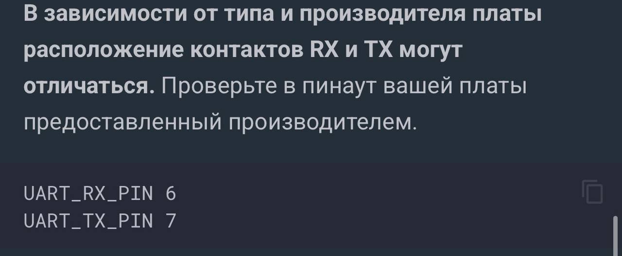

I don’t get it. Are you flashing Link?
Does Link have instructions?
Does it say this there?
And what else am I supposed to do so you’ll find GPIO 6 and 7 on your board?
Я не понимаю. Ты шьешь Link?
Инструкция у Линка есть?
Такое там есть?
И что ещё я должен сделать чтоб ты нашел 6й и 7й гпио на своей плате?
