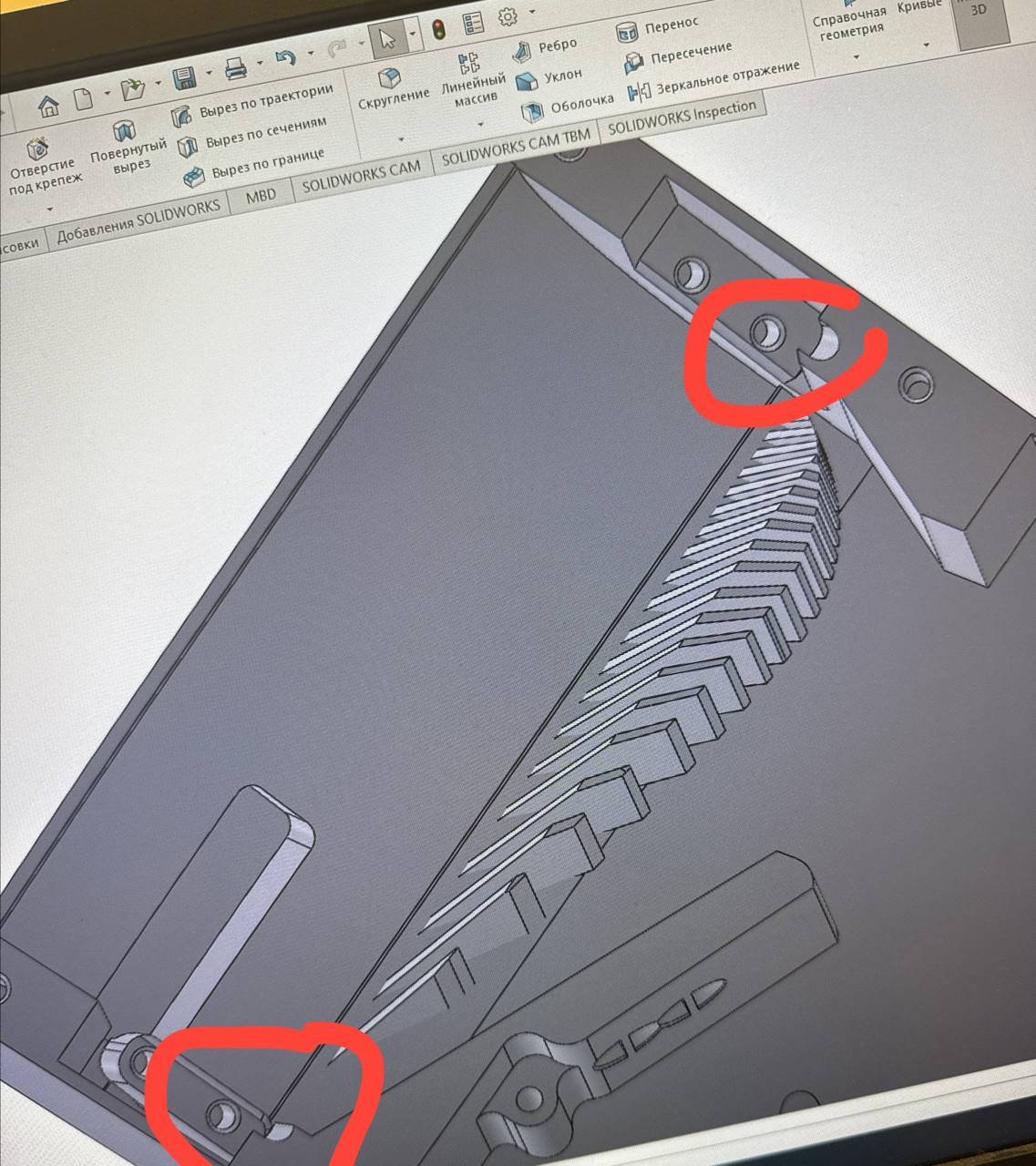

  1. It’s awkward to tighten the screws at the bottom with a hex key. The protrusion gets in the way. On both sides. It just needs a small recess there
  1. Неудобно закручивать винты внизу шестигранником. Мешает выступ. С двух сторон. Там нужно просто сделать небольшую выборку
Fair point, it is a bit of a pain)
резонно, небольшой гемор есть)

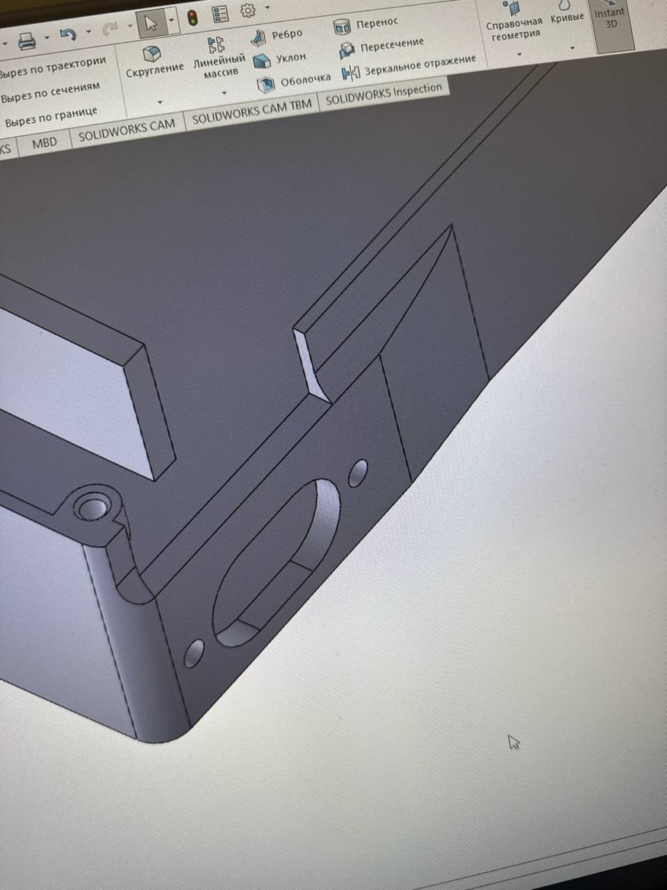

  1. The 220V socket mounting is, in my opinion, not reliable enough. Sure, if you tighten it carefully and don’t yank on it, it’ll probably be fine. But it’s 220V after all. My inner paranoid person will sleep better if the wall there is thicker
I did it like this

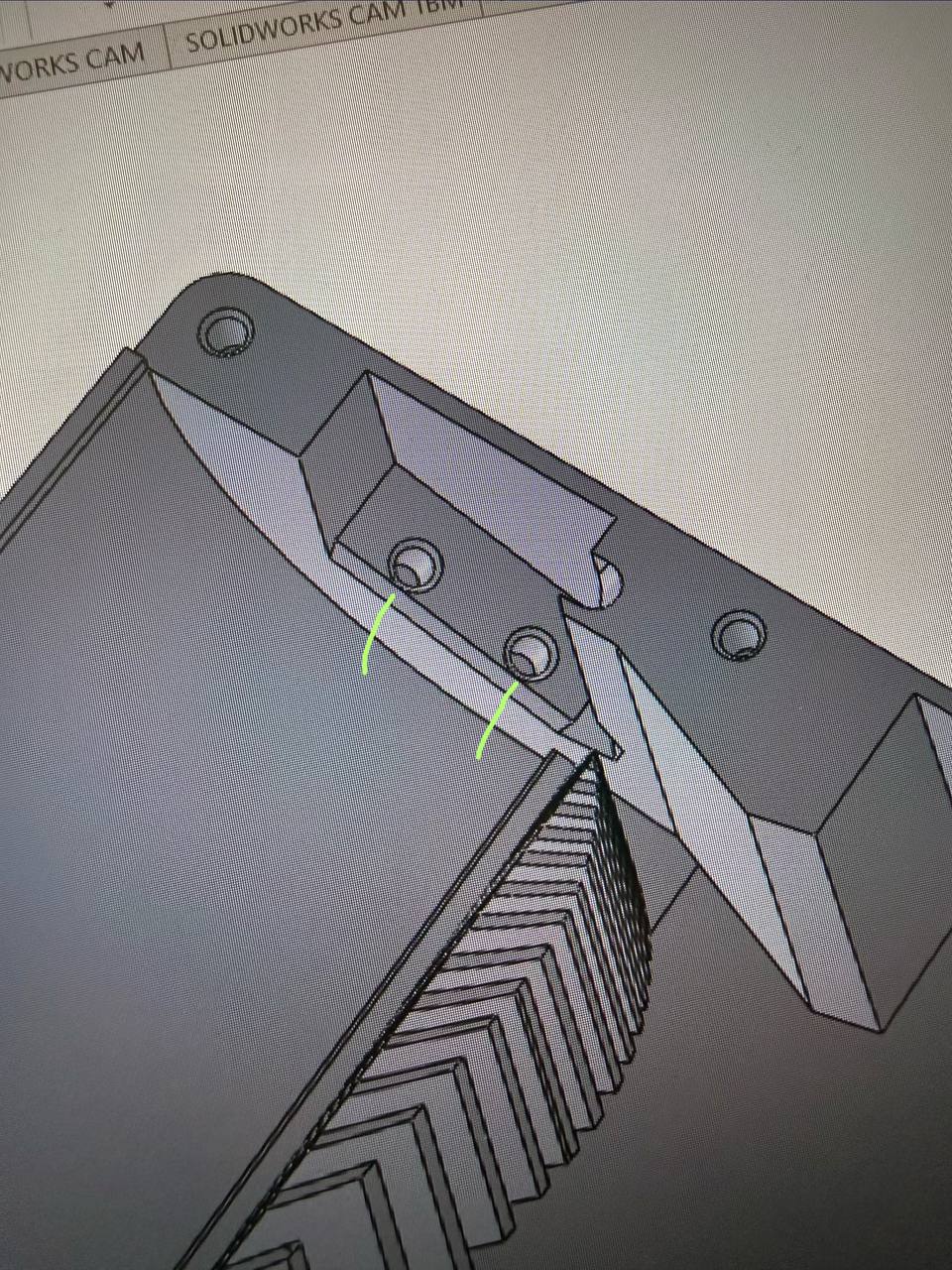

  1. When I was tightening the screws, I got cracks. Maybe 2.7 diameter is a bit too small. I changed it to 2.8
  1. Крепление розетки 220 имхо недостаточно надёжно. Понятно, что если осторожно закручивать, и не дёргать, то все будет ок. Но это же 220. Мой внутренний параноик будет спокойнее спать, если там будет толще стенка
Я сделал так
  1. Когда я винты закручивал, у меня пошли трещины. Мэйби 2.7 диаметр маловат. Сделал 2.8
Where did it crack? [iz chata]
где треснуло? [iz chata]
Right here
It’s not like the cracks fully split open, it’s just that my plastic isn’t solid white, it’s kind of semi-transparent — milky, cloudy, matte. So you can see the little cracks spreading. Maybe that’s just my experience, or maybe with opaque plastic you just can’t see those little cracks. But here — we need a poll, for some reason people aren’t exactly rushing to write about what problems they had during assembly

Там не то что прям разошлись трещины, просто у меня пластик такой не глухо белый, в типа полупрозрачный - молочный, мутный, матовый. И видно как трещинки поползли. Возможно это мой опыт, а возможно на непрозрачном пластике этих трещинок и не видно. Но тут - опрос нужен, народ почему-то не торопится писать какие проблемы были со сборкой
