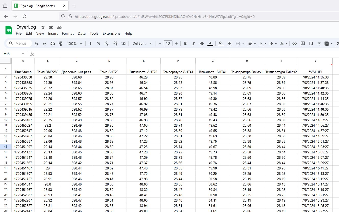

I’m polishing up a logger for the dryer. Standalone, can be used not just in a dryer. The data gets dumped to the cloud into a Google Sheet and to an SD card as a text file. To check what was dried, when, and how, it’s enough to open the Google Sheet in a browser (the data updates there in real time); if needed, you can save it to your computer as an Excel file. The SD card is for reliability — if there’s no internet, the same data gets written there too. ESP32. For sensors: outside there’s a combined AHT20+BMP280 for monitoring ambient conditions, inside — an SHT41. There are also two DS18B20s on long wires (they work on wires of any length), portable ones, in case you need to check the temperature inside the spool, in different parts of the dryer, the dryer body temperature, etc. Arduino IDE. The project is already fully working; once I tidy it up, I’ll post it here. The configuration complexity is a bit above average (the cloud setup is tedious). If anyone’s interested, start ordering parts — the hardware is 500–700 rubles on Ali, and you need any microSD card with an SD adapter.
Допиливаю логгер для сушилки. Автономный, может использоваться не только в сушилке. Данные вываливаются в облако в гугл таблицу и на сд карточку в текстовый файл. Чтобы посмотреть как там что когда сушилось, достаточно открыть гугл таблицу в браузере (там данные обновляются в реальном времени), при необходимости можно сохранить на комп в екселе. сд карта - для надежности, если не будет интернета, туда тож самое пишется. ESP32. По датчикам - снаружи ставится сдвоенный AHT20+BMP280 для контроля атмосферы, внутри - SHT41. Еще есть два DS18B20 на длинных проводах (они работают на проводах любой длинны), переносные, на случай если нужно посмотреть температуру внутри катушки, в разных местах сушилки, температуру корпуса сушилки и т.п. Arduino IDE. Проект уже полностью работоспособен, как причешу, выложу здесь. Сложность конфигурирования чуть выше среднего (облако нудно настраивать). Если кому интересно, закупайтесь, комплектуха на 500-700р на али, и нужна любая микро сд карта с переходником на сд.

Different sensors inside and outside so they’d have different i2c addresses and it would actually work. And outside, a cheaper sensor with a smaller range is enough. The Dallas sensors work without glitches on wires of any length, even 10 meters, that’s why I added them.

разные датчики внутри и снаружи - чтоб были разные адреса i2c и оно работало. И снаружи достаточно более дешевого датчика с меньшим диапазоном. Далассы работают без глюков на любой длине проводов, хоть 10 метров, их добавил из за этого.

Outside you can use any cheap one with a narrow temperature range, as long as it measures humidity нормально (well, except for the BME280 — that’s complete garbage, on 4 sensors I had humidity spread of ±20% (40%)). AHT20+BMP280 costs 60 rubles. Inside — something better, more accurate, with temperatures up to 125C — SHT41. It costs around 200–250 rubles. The Dallas sensors are because of the long leads and good accuracy.
снаружи можно ставить любое дешевое, с узким диапазоном по температуре, но нормально меряющее влажность (ну кроме BME280 - это полное гавно, у меня на 4 датчиках разброс по влажности ±20% (40%)). AHT20+BMP280 стоит 60р. Во внутрь - получше, поточнее, с температурой до 125 - sht41. Он рублей 200-250 стоит. Далассы - из за длинны хвостов и хорошей точности.
