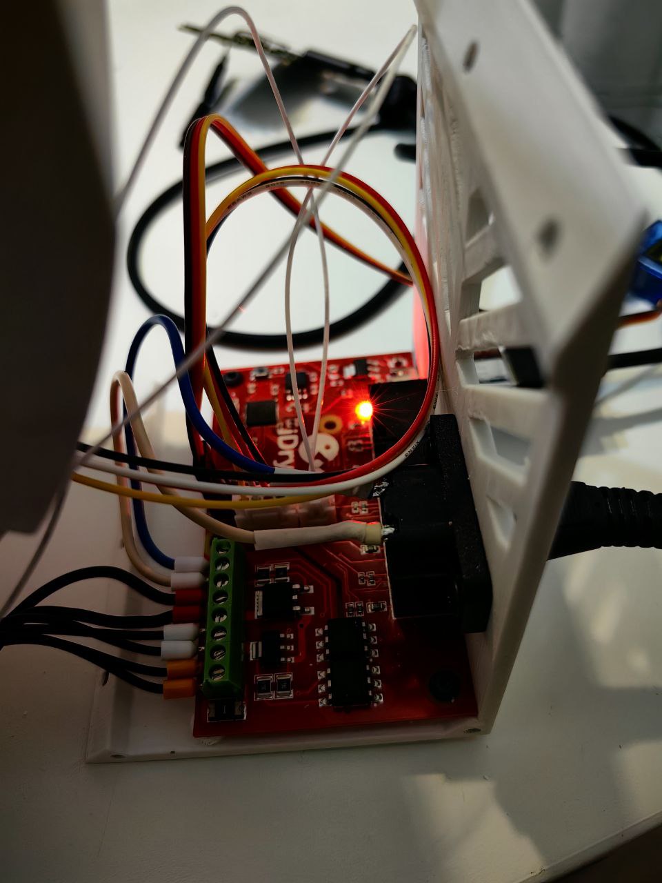

Do you need any reaction after applying 220V, and can you flash it first without mains
Got it, assembled it. Question #1
After applying 220V power, should there be any kind of reaction?
The board is connected to an Orange Pi Zero 2W with Klipper installed.
According to the instructions, I got to the step where you specify the serial number
[mcu]
serial: /dev/serial/by-id/usb-Klipper_rp2040_DE63581213745233-if00
Получил, собрал. Вопрос №1
После подачи питания 220в какая нибудь реакция должна быть ?
Плата подключена к orange pi zero 2w с установленным клиппером.
По инструкции дошел до пункта указания сер.номера
[mcu]
None)
Everything is controlled by macros
Никакой)
Все рулится макросами
Alright, then I’ll keep digging into it )
Пошел тогда дальше разбираться )
You can flash it and connect it without 220V, and plug it into the mains when it’s test test test time ))
шить можно и подключать без 220, а розетку втыкать - когда тесты тесты тесты))
