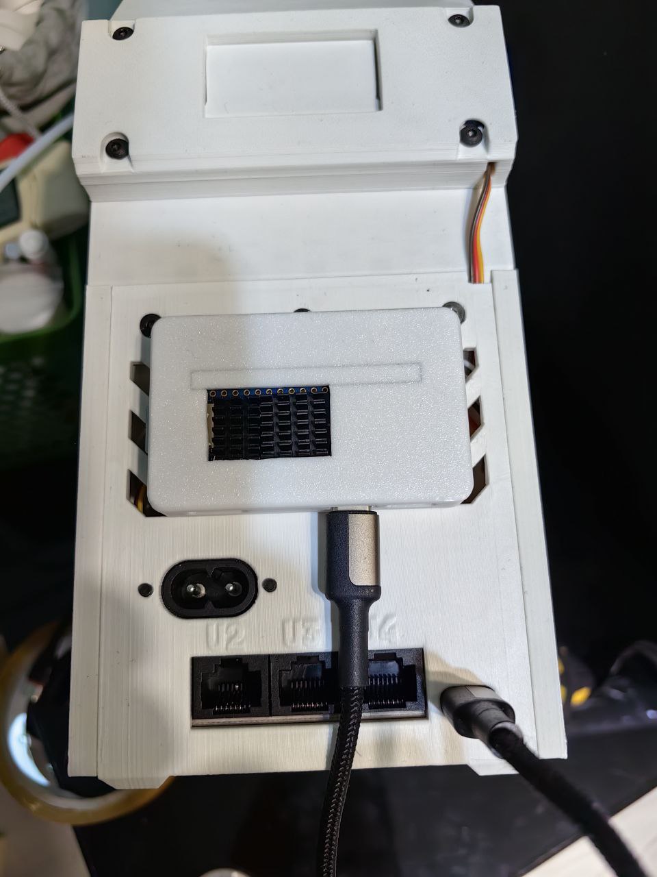

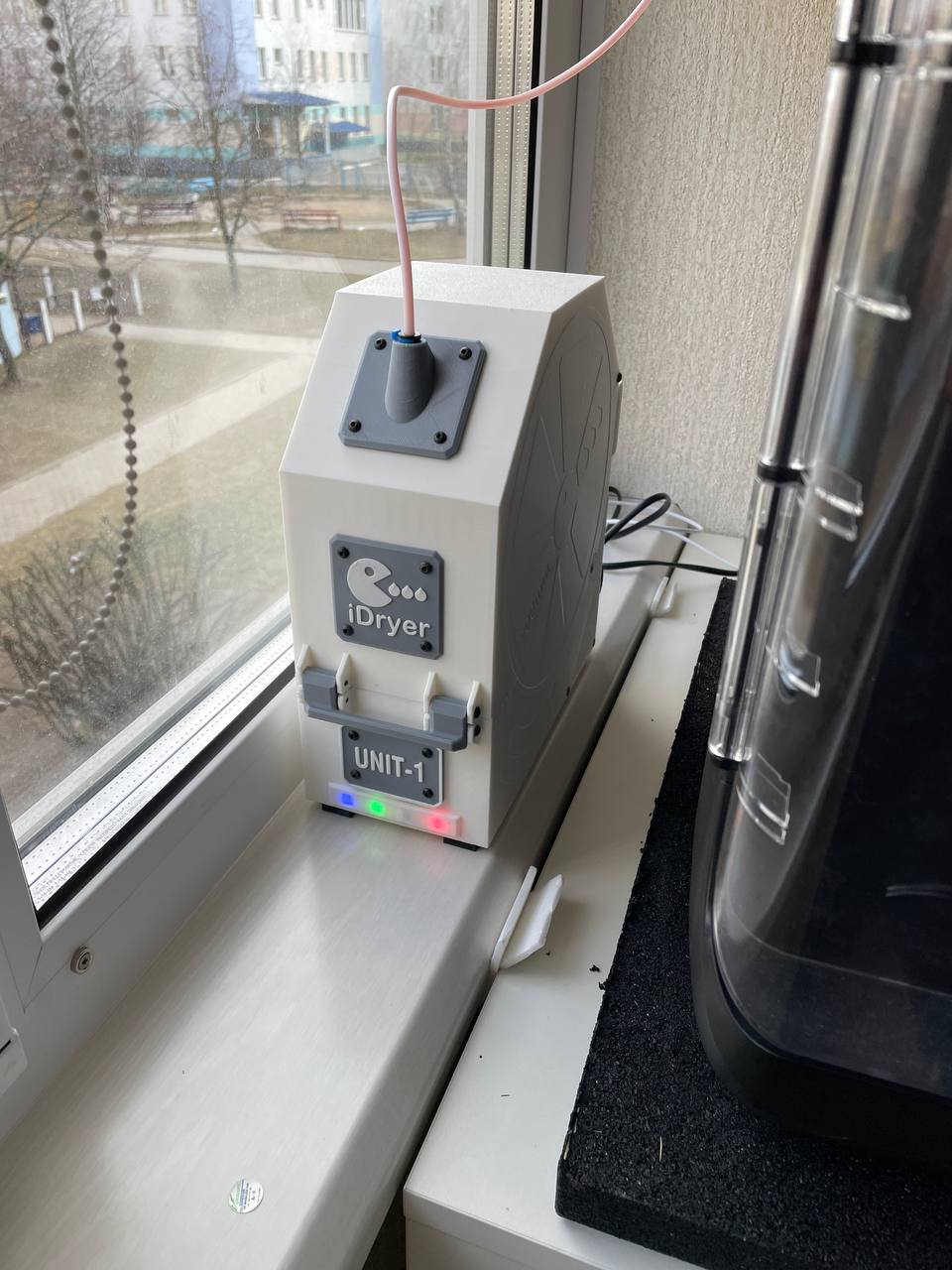

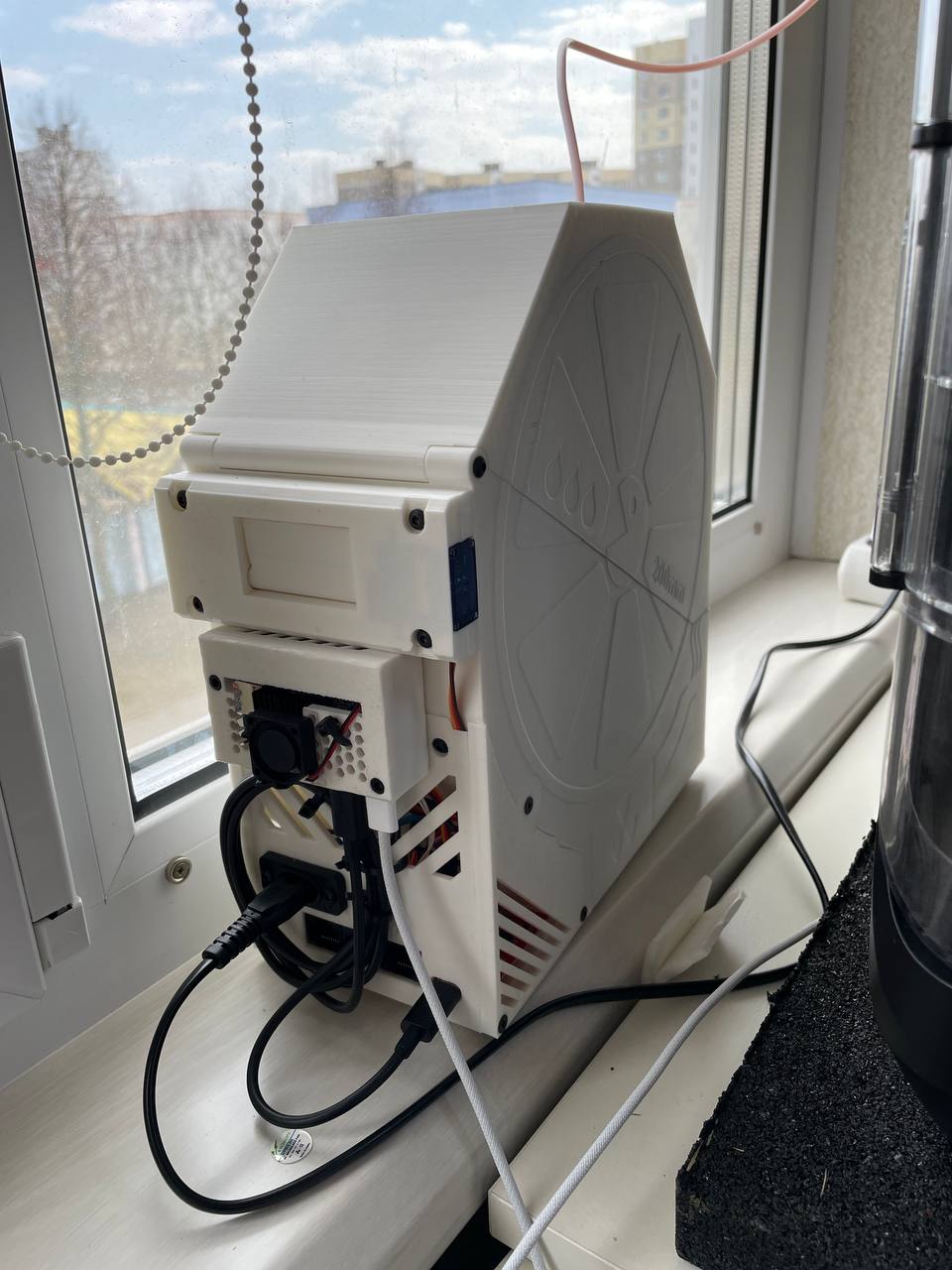

My creation )
Though I installed a fan on the Pi — and now the servo doesn’t have enough power (( we’ll figure it out
Мое творение )
Правда поставил вентилятор на пиху - и теперь серве не хватает питания (( будем решать
My creation )
Мое творение )

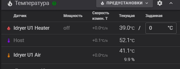

How hot does the Pi 2W get? Was the heatsink just not enough?
До скольки греется pi2w? Просто радиатора не хватало ?
Mine was at 65 in the room with a heatsink. The balcony is hot, 75+
Maybe if it were made completely separate from the case, it would be lower
В комнате 65 у меня было с радиатором. Балкон горячий, 75+
Возможно, если бы ее сделать вообще отдельно от корпуса - было бы меньше

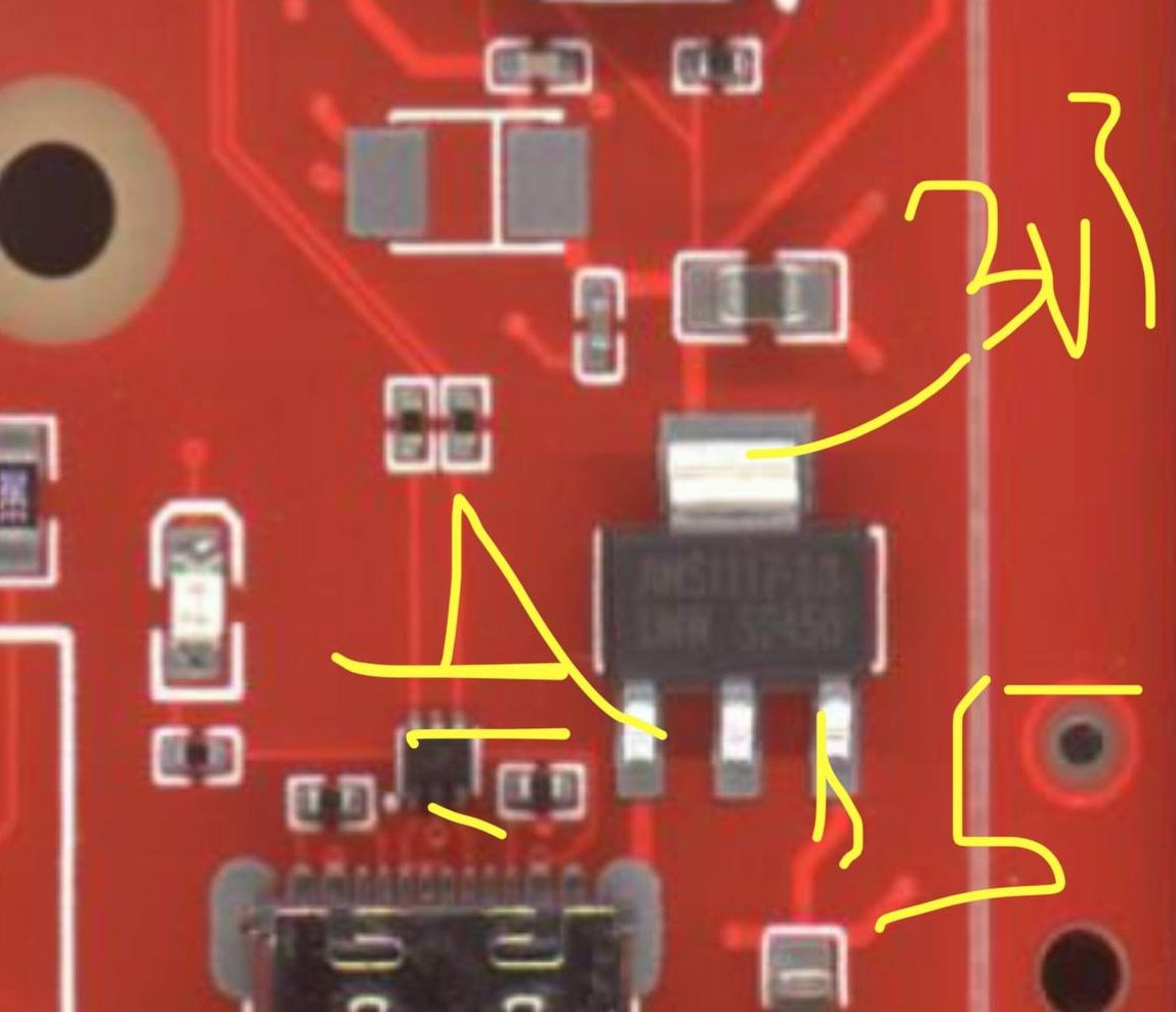

200 rubles and everything’s fine)
https://sl.aliexpress.ru/p?key=Rg1vG7d
I power both the Pi and the board from this PSU
solder to this header on the board
through USB it still doesn’t pass proper voltage anyway
200р и все в норме)
С этого блока у меня и пиха питается и плата
на плате вот к этой шляпе припаиваться
через usb один хрен не пропускает нормальное напряжение
Stays around 60⁰
В районе 60⁰ держится
The Zero 3 is sitting next to it ![]()
it doesn’t even have a heatsink, it’s just hanging there on its butt in its own little box and that’s it
zero 3 стоит рядом ![]()
там даже радиатора нет, просто в коробке своей на жопе висит и все
