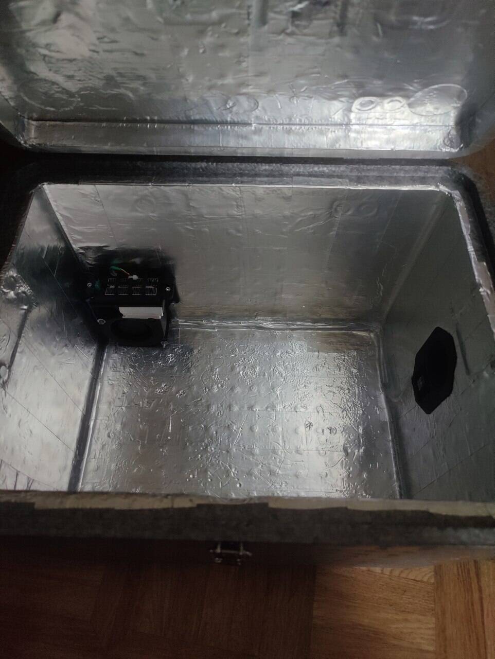

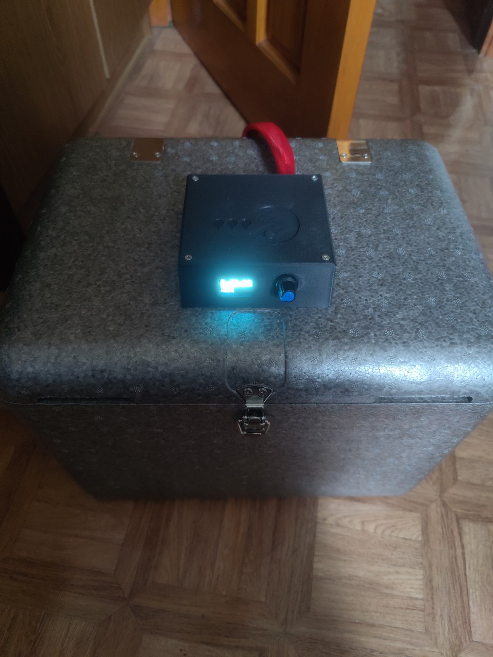

This is the kind of box I ended up with, but it won’t go above 92 ( there are no gaps, delta is 30, the servo is closed
Вот такой у меня бокс получился, но больше 92 не хочет ( щелей нет, дельта 30, серва закрыта
The box is big. There’s only one heater, and it’s small.
короб большой. нагреватель один и мелкий
Let’s just say with 4 spools it gets to 65 degrees in about 35–40 minutes, while the heater itself is always at 95.
Скажем так с 4 катушками на 65 градусов выходит минут за 35-40 нагреватель при этом 95 всегда
Does foil help at all?
Фольга даёт какой-то плюс?
I did all the calibrations with the box empty, and now I loaded 4 spools, set it to 65 degrees, and after 40 minutes it still can’t reach 65
I didn’t notice because even before the foil 92 was the max, I thought this would solve the problem, but nope
Maybe the heater just doesn’t have enough power, it’s only 100W, and the Creality one for 2 spools has 2 heaters
Я делал все калибровки в пустом боксе, вот сейчас загрузил 4 катушки поставил 65 градусов уже 40 минут не может выйти на 65
Не заметил потому что и до фольги 92 было максимум думал это решит проблему но нет
Возможно мощности нагревателя не хватает 100w всего, а в creality на 2 катушки там 2 нагревателя

Well, maybe it’ll make the servo open for less time.
Ну серву может заставит на меньшее время открывать.

Maybe I picked the wrong location for the flap and the bme

Может быть я неправильно выбрал место расположения заслонки и bme
I actually wanted to make the holes under the heater. It’s more convenient with the wires that way.
Я вообще под нагревателем хотел дырявить. Так с проводами удобней.
The box itself is cold [iz chata]
Сам бокс холодный [iz chata]
There you go. So that means all the good stuff should stay inside.:blush:
Вот. Значит всё добро. Должно быть в нутри.:blush:
But I put it in the opposite corner so the temperature would be more accurate, seemed like the right choice to me.
А я его поставил в противоположный угол что бы температура была правильней мне так показалось правильнее
I’m just going by convenience. No need to extend the wires.
Так я руководствуюсь удобством. Провода не нужно наращивать.
