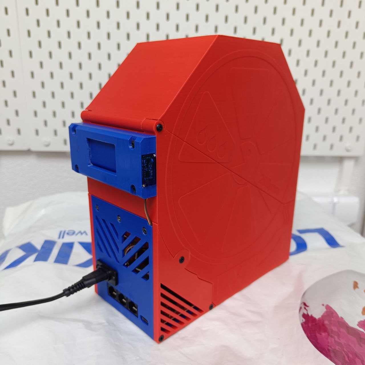

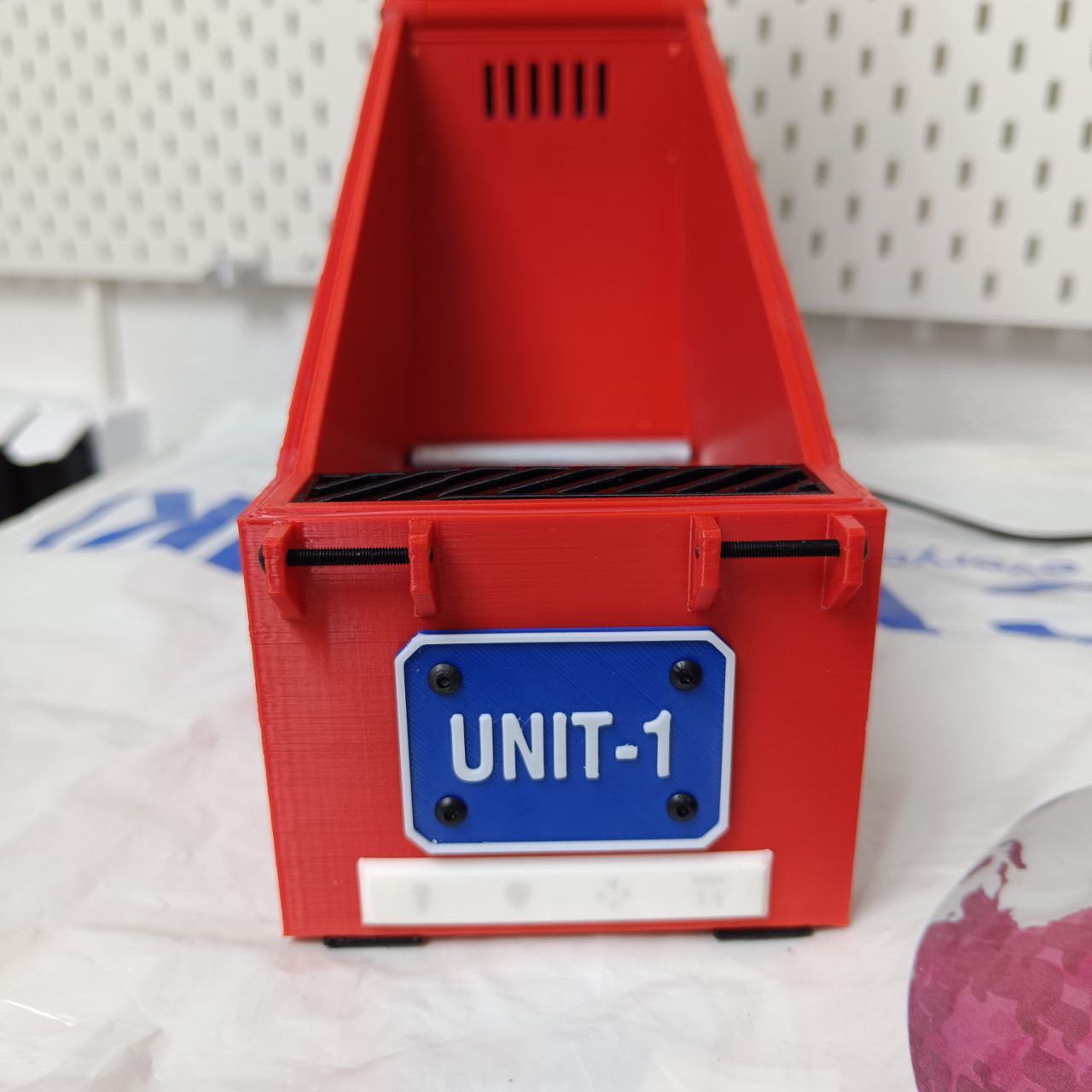

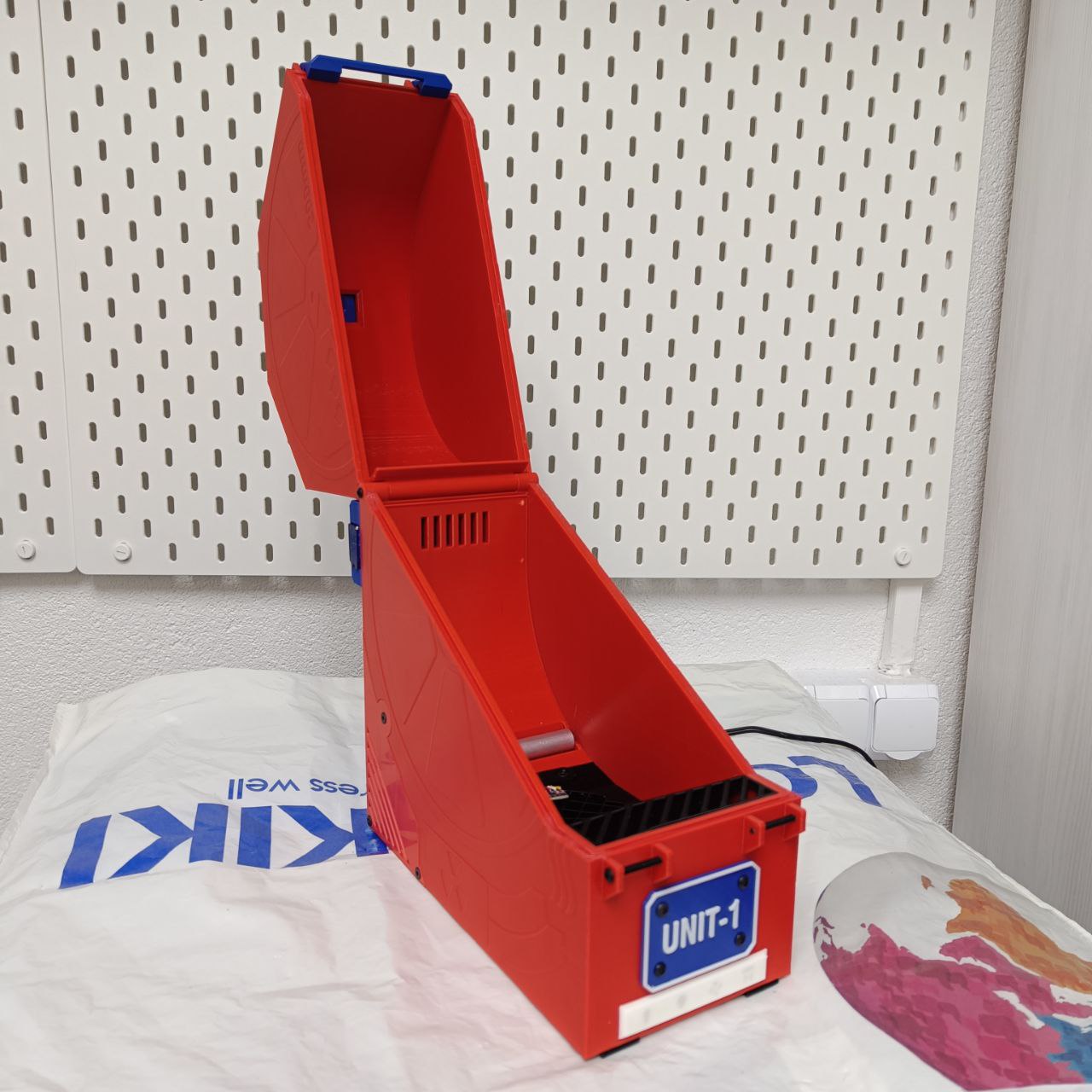

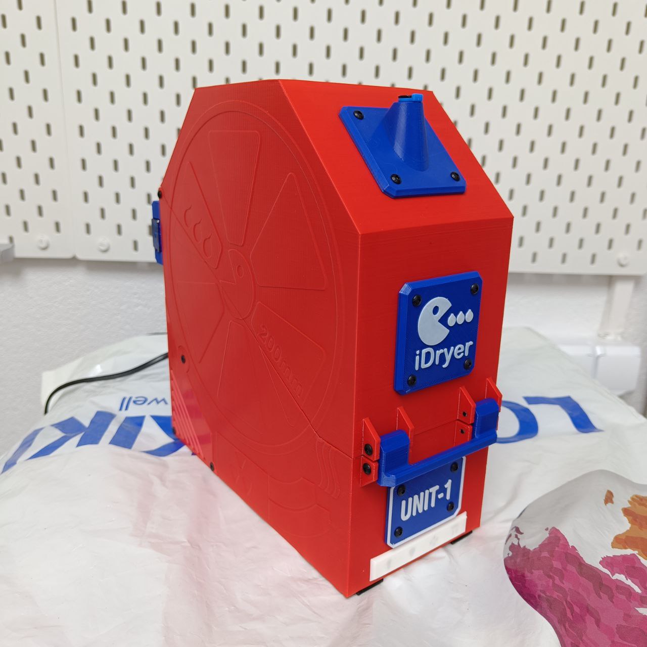

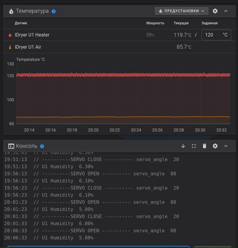

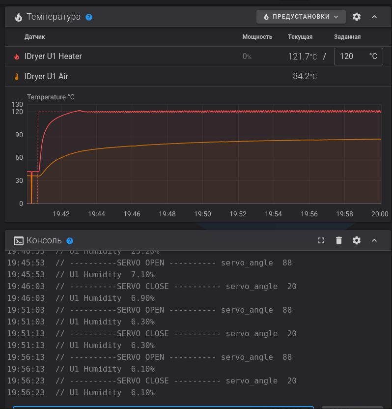

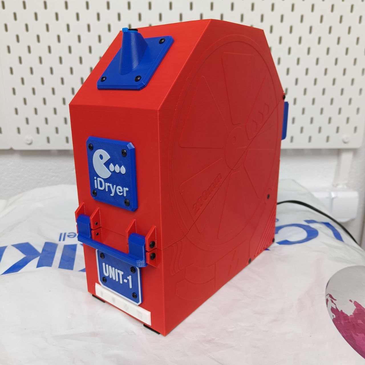

The dryer is basically ready (no LED lighting yet). Material: ABS, heated bed PC, TPU feet. With variable_delta_high=30 and an ambient temperature of 20°C, heating to 85°C with the PA_U1 command takes about 20 minutes. After that it stays around 85–86°C. I’m happy with the result. Thanks to the developers, testers, and everyone else involved.
Сушилка практически готова (LED подсветки пока нет). Материал ABS, тёплый пол PC, тапочки TPU. При значении параметра variable_delta_high=30 и температуре окружающей среды в 20°С по команде PA_U1 нагрев до 85°C происходит минут за 20. И далее держится в районе 85-86°C. Результатом доволен. Спасибо разработчикам, тестерами и прочим причастным.

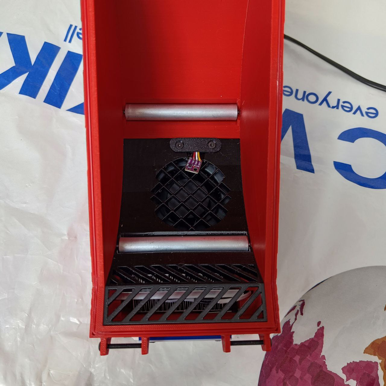

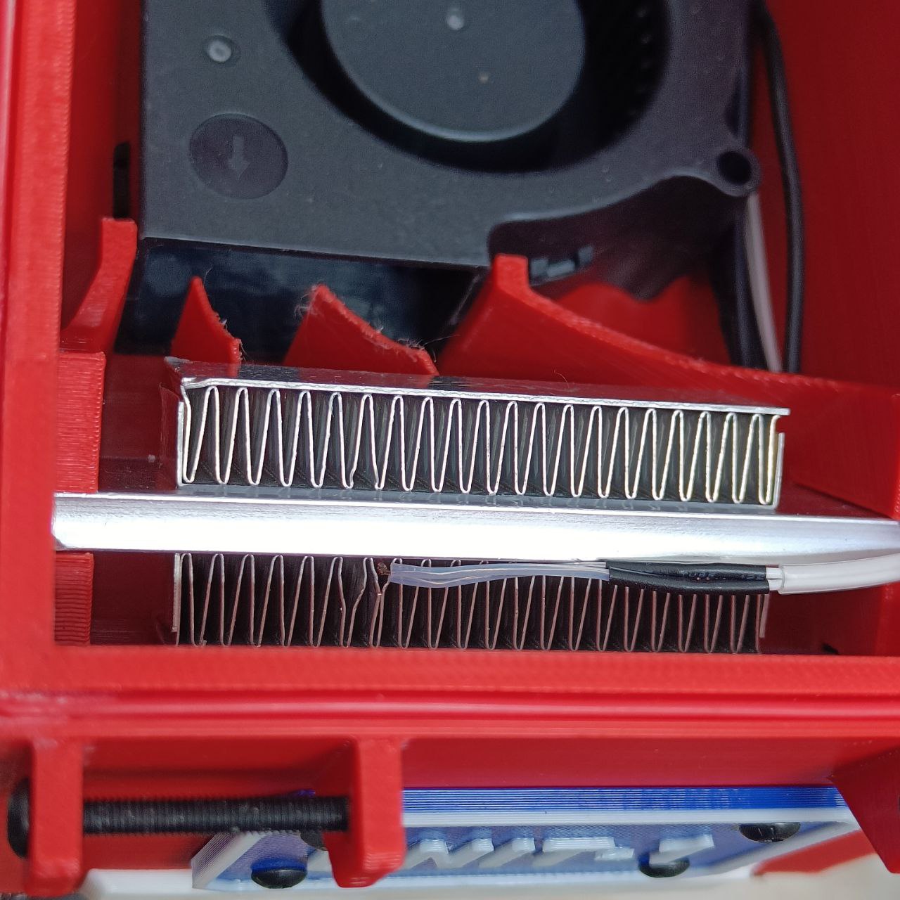

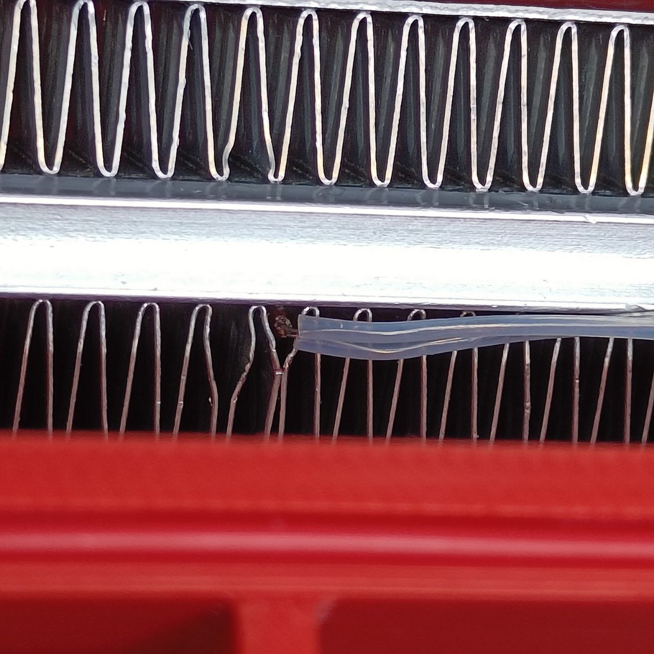

For that delta, the heat-up is kind of weak and the temperature is a bit low. Where is the thermistor installed in the heater? It depends on the mounting spot, since that affects where it’s reading the temperature from and how it responds to the delta.
Is the корпус single-wall?
Для такой дельты разгон слабоват и температура маловата. Термистор в нагревателе где стоит. От места установки зависит откуда оно снимает температуру как оно на дельту реагирует
Корпус в одну стенку?
Here:
Two walls. Settings for a 0.4 nozzle: outer 0.42, inner 0.45.
Вот
В две. Настройки для сопла 0.4: внешняя 0.42, внутренняя 0,45.
