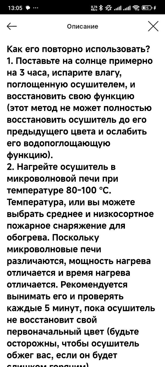

I’m thinking of ordering some kind of one
They say this one should be dried at 80–100
But if there’s more moisture in the air than in it, it’ll absorb it, right?

Я вот думаю заказать какой-нибудь
Этот пишут сушить при 80-100
Но если влаги в воздухе больше чем в нем, он же будет впитывать?

Damn, the Chinese. So how are you supposed to heat it to 80–100 in a microwave?
Блин, китайцы. Вот как ты в микроволновке нагреешь до 80-100?
