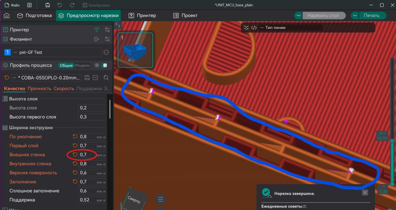

Discussion of printing with 0.6–0.8 line width and better layer fusion
I couldn’t get it to print at 0.8 width at all. When I set the outer wall width above 0.72 (I think), the cells of the middle wall would disappear. Ended up printing at 0.7.
Ау меня вобще ен получилось шириной 08 печатать. При выставлении ширины наружней стенки больше 0,72 ( вроде бы ) пропадали ячейки средней стенки. Печатал 07 по итогу.
Where does it say you need 0.8? I printed 0.6 just fine too)
Это где написано про необходимость 0.8? Я и 0.6 печатал замечательно)
IMO the fusion is better.
имхо спекаемость лучше.
Fusion is better if you go slower and hotter). Starting from 0.6, the corners also stop being round and become square
Спекаемост лучше медленнее и теплее). От 0.6 и углы уже не круглые а квадратные
Exactly. Slower, hotter, and press the top layer into the lower one a bit more
Правильно. Медленнее, теплее и вдавливать верхний слдой в нижний посильнее
