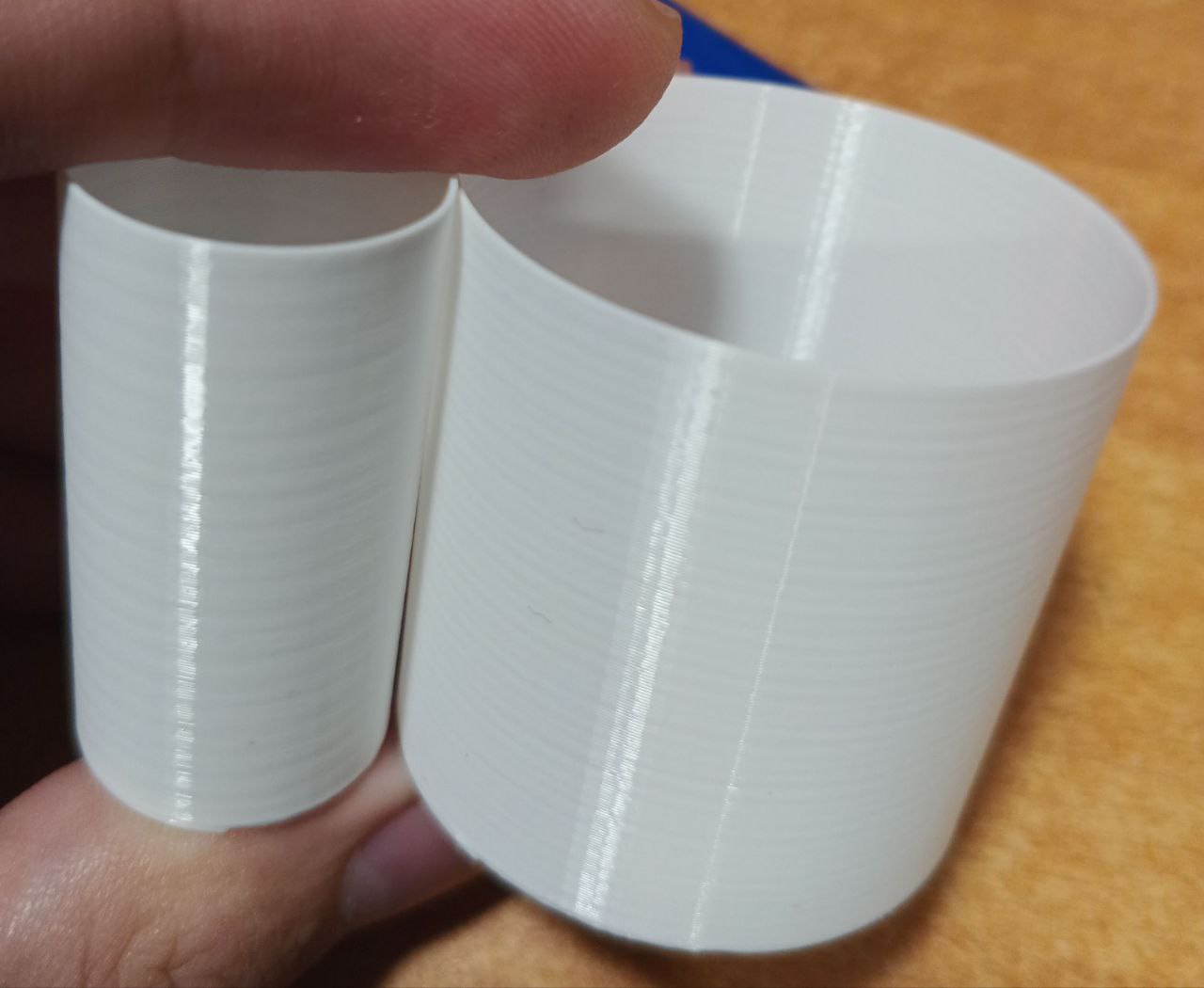

Print two single-wall cylinders of different diameters. If the spacing between the bands stays the same, then it’s the Z axis. If it’s like in my photo, then it’s eccentricity. If there are no bands at all and everything is perfect, then it’s your extruder settings
Печатаешь 2 цилиндра разного диаметра в одну стенку толщиной. Если интервал полос остаётся одинаковым, то это ось z. Если как у меня на фото, то это эксцентриситет. Если никаких полос нету, все идеально, то это настройки экструдера
What if you try printing two identical cylinders at the same time(!). One with several perimeters, the other with a single perimeter. ?

Yesterday I printed a cylinder in vase mode. And there don’t seem to be any bands.
“Normal” models printed before and after that vase are stripy. There’s no pattern to the bands.

Well, if it’s in vase mode, then it’s continuous rotation, right? So either the lead screw nut is messing with you, or that little spring under the rotor is.

Well, not in vase mode. Just single-wall.
I have a few little “containers” printed single-wall. I don’t remember seeing bands on them.

If single-wall prints look fine, then check LA/PA, meaning try slicing it so all elements have the same speed, and you can even try something small at 20 mm/s
But it’s not worth testing this on white - simply because the pigment isn’t distributed evenly, the material properties vary a lot. Better use some orange or something darker.
Если в одну стенку норм, то смотри ЛА/ПА, то есть попробуй нарезать так, чтобы для всех элементов была скорость одинаковой, и можно даже что-то мелкое на 20 мм/с
Но на белом это тестить не стоит - банально из за неравномерности красителя очень сильно свойства гуляют. Лучше на каком-нить оранжевом или еще потемнее что

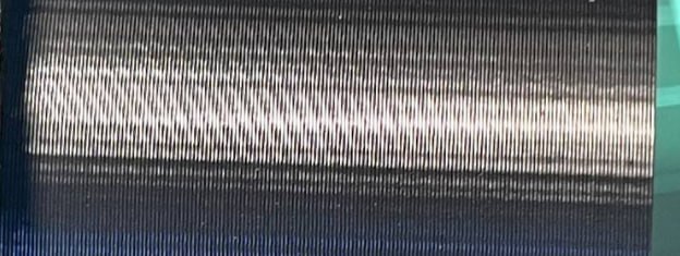

And there are diagonal bands too…

You mean this?
Then try printing a cone the same way in vase mode. And say what speed the slicer shows for it.
