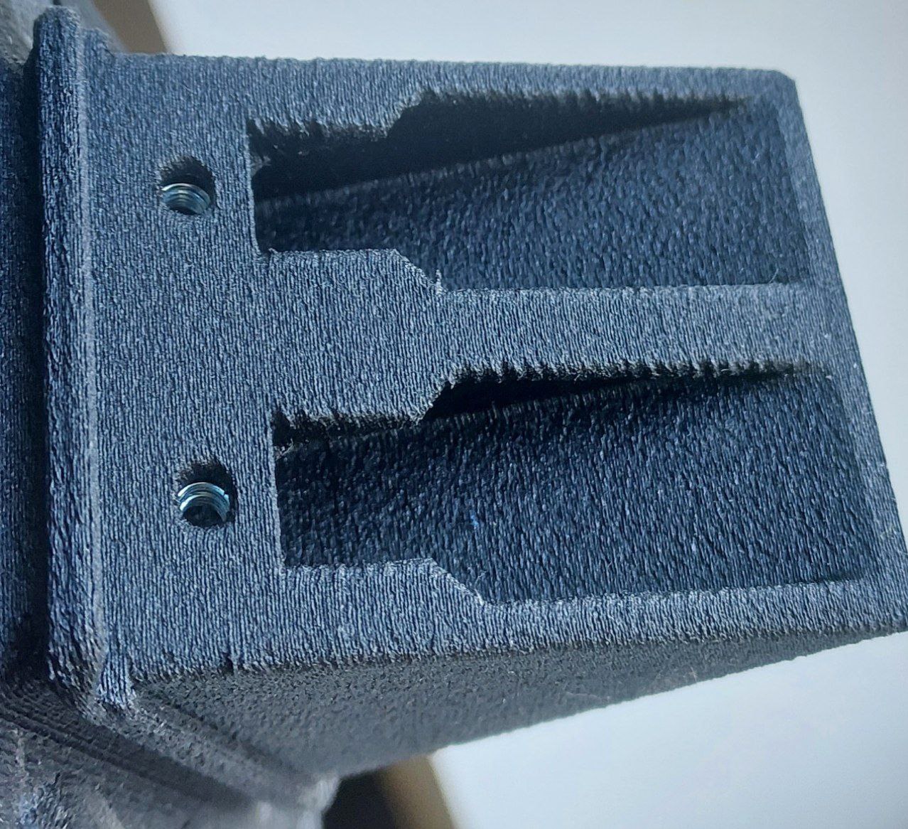

That’s exactly what’s happening — at the corner it “lifts” like a fingernail..
I haven’t tried max cooling, need to test that.
This is a pattern for PA calibration, 1 perimeter, that’s right.
But the same defect is also there on a big model.
Here’s a noticeable flaw :((
Как раз это и происходит - на углу “поднимается” как ноготь ..
Максимум обдува не давал, надо попробовать.
Это паттерн для калибровки ПА, в 1 пкриметр, всё верно.
Но такжей дефект сохраняется и на большой модели
Вот заметный брак :((
The layer time is very short. You could try slowing it down to at least 15-20 seconds minimum per layer (I use about that value almost everywhere), and in theory the problem should go away. There’s no such defect at the bottom.
Время слоя очень маленькое. Можно попробовать замедлить до минимум 15-20 секунд (у меня почти везде такое значение стоит), по идее проблема уйдёт. Внизу этого дефекта нет
Got it, the idea is “the material doesn’t like sharp corners,” set sqv to 5 and increase the layer time.
Lowering the temperature would probably only make it worse, right? It’d get more viscous than at 280°, and since that’s what the guys recommended right away, that’s how I printed it — at 280.
Мысль понял, “прямые углы не любит материал” , скв на 5, и время слоя доьавить.
Уменьшение температуры, навеоное , только усугубит ситуацию? Оно ведь станет более вязкое, чем при 280° , как сразу мужики порекомендовали - я так и печатал на 280
I wouldn’t recommend blowing on it — the whole point of PP is good layer fusion, and if you print with cooling, the strength will be about like chips.
280 is a normal temperature, you just need to find the minimum layer time so the corners don’t curl up.
SQV and the rest shouldn’t affect print quality; that’s only about your printer’s ability to handle turns where the velocity vector reverses by 90 degrees — in other words, purely the rigidity of the frame and the power of the drives.
Дуть не советую, весь смысл пп в хорошей спекаемости, если печатать с обдувом будет по прочности примерно как чипсы
280 нормальная температура, просто нужно подобрать минимальное время слоя так, чтобы не загибало углы
Скв и прочее на качестве печати не должно сказываться, это только способность твоего принтера проходить поворты с разворотом вектора скорости на 90 градусов, то есть исключительно жёсткость конструкции и мощность приводов
