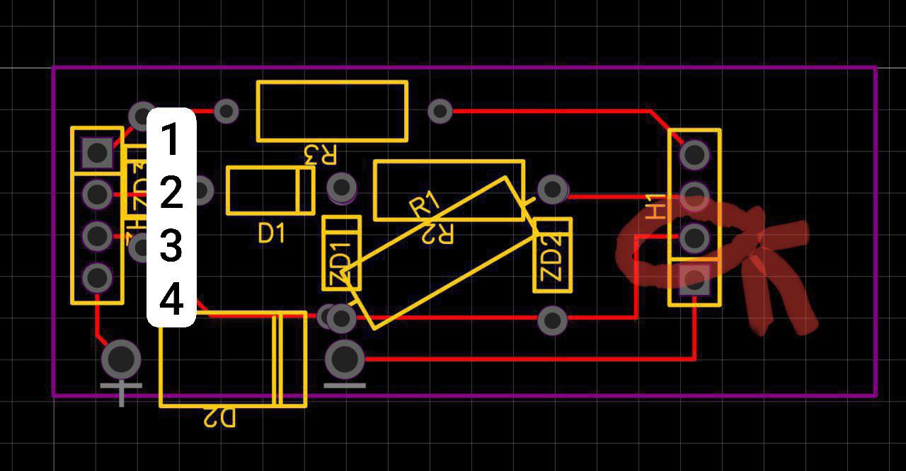

Connecting a vacuum-robot blower instead of part cooling
1 - “fg” (Fan RPM)
2 - “pwm”
3 - “gnd” (Minus)
4 - “+”
1 - “fg” (Обороты крутилятора)
2 - “pwm”
3 - “gnd” (Минус)
4 - “+”
On the back side, same pinout?
Can I hook this up instead of the part cooling fan?
С обратной стороны, таже распиновка?
Я могу это вешать вместо вентилятора на обдув детали?

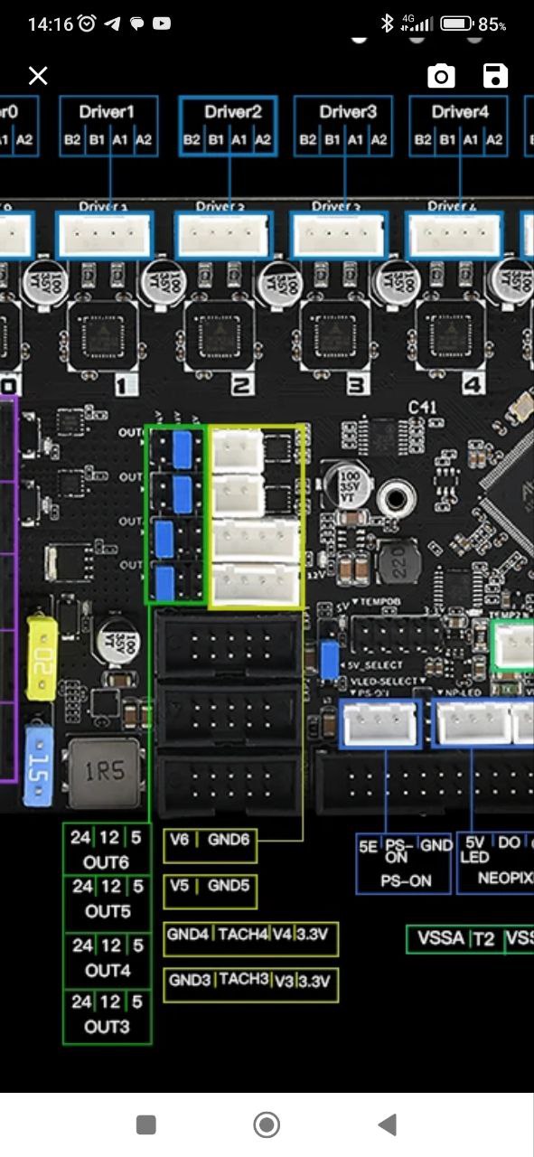

I’m so clueless about this. In the photo there are two fan inputs with four pins. Can you connect regular four-pin fans there? And they do PWM?
На сколько я туп в этом. На фото есть два входа вентиляторов на четыре пина. Туда можно подключать обычные четырех пиновые вентиляторы. И они шимятся
a regular fan port might not be able to handle the vacuum blower
обычный порт вентилятора может не потянуть сяосос
They say up to 2 amps [iz chata]
Пишут до 2 ампера [iz chata]
So what do people do in cases like this?
А что в таких случаях делают ?
they use a heater port) I got lucky, I have a Manta 8 and it has 4 heater ports
используют порт нагревателя) мне повезло, у меня манта 8 и на ней 4 порта нагревателей

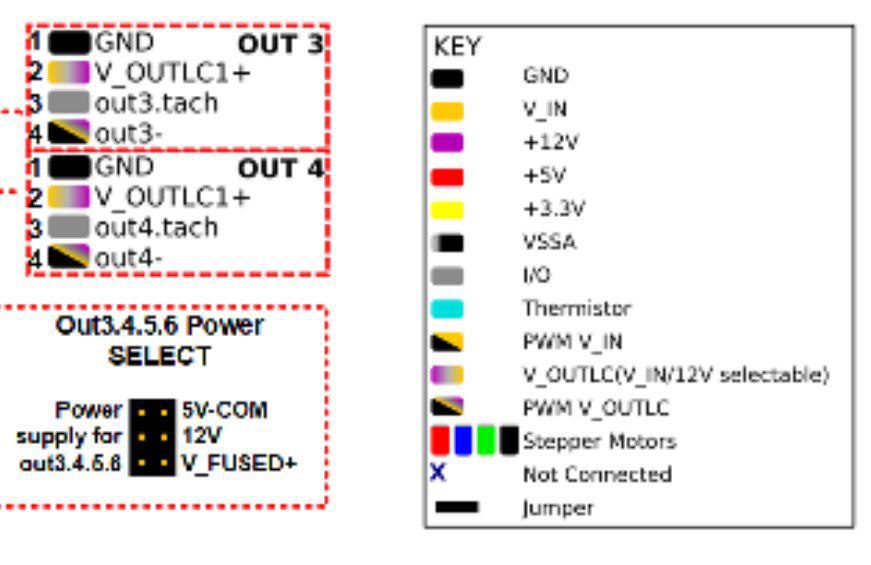

So with a regular board you can’t install it?
Those 5015s are really getting on my nerves, and soon I want to switch to a vacuum blower, so I’m asking in advance.
Получается с обычной платой не поставить ?
Меня вот задрали 5015, в скором времени хочу перейти уже на сяосос, поэтому интересуюсь заранее.
Though I didn’t quite get their “pwm V_OUTLC” on out3 and out4, looks like one of them is what you’d need to use for pwm?
P.S.: got it, you can use them)
Правда я не совсем понял их “pwm V_OUTLC” на out3 и out4, вроде один из них и надо будет заюзать для pwm?
ПыСы: понял, их можно юзать)
