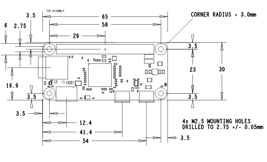

Well, if you use Raspberry Pi Zero 2 W for my mod, it seemed to fit exactly one-to-one. I used a Raspberry Pi model and tweaked a few things there)
On the Orange Pi the holes are 3 mm, on the old Raspberry Pi they’re 2.75​:confused: But the center-to-center spacing works

Ну, если для моего мода брать raspberry pi zero 2 w, то вроде один в один вставала. Я модельку малинки брал и что-то там подправлял)
В апельсине отверстия 3 мм, в малине старой - 2,75​:confused: А по межосевым расстояниям - проходит
