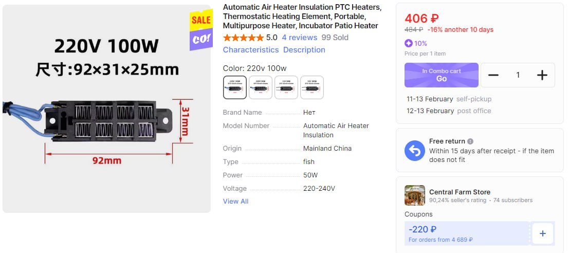

Well, I got this one for myself, insulated
ну себе брал такой, изолированный

9.3 * 3.1 cm? [iz chata]
Then again, those dimensions might include the plastic parts, but for the unit you need to measure without them.
Опять же там могут быть размеры с пластиковыми частями, а для юнита их надо снимать.
I counted the fins, it matches what’s in the unit description
посчитал ламели, совпадает с тем что в описании юнита
Well, here it is on Ozon
ну вот на озон
This one won’t fit in the unit. You can’t take it out of the plastic - the heatsink fins are live.
Этот в юнит не встанет. Его из пластика нельзя доставать - ламели радиатора являются токоведущими.

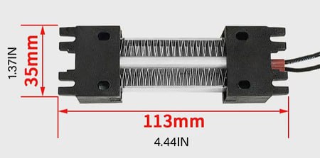

I have one like this, now I’m thinking maybe I should get the right one.
такой есть, вот думаю правильный взять.
