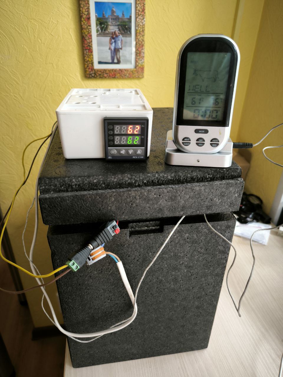

Choosing a box for 2 FD spools and compatibility with Foodboss 14 L
What kind of box is that? [iz chata]
Что за коробка? [iz chata]
Yeah, I found it on Avito near my place, got it cheap, but 2 FD spools don’t fit :frowning:
Да на Авито рядом с домом попалась, взял задешево но 2 катушки FD не лезут:(
Ah, then I know what box that is) is it 175 mm wide on the inside?
а, тоггда знаю что за коробка) она 175 мм по внутрянке шириной?
Outer dimensions are 300×200×300
Внешние габариты 300х200х300
then it’s even narrower inside… usually the walls on those are 18–20 mm
тогда внутри ещё уже…обычно стенка у таких 18-20 мм
Do 2 FD spools fit into the 14L Foodboss box from Ozon? I’ll probably get that one later…
В коробку Foodboss 14л с озона же 2 катушки FD влезают? Наверное ее возьму потом…
They don’t fit, it’s 175 mm wide. I made rollers for it that are 84 and 74 mm wide.
