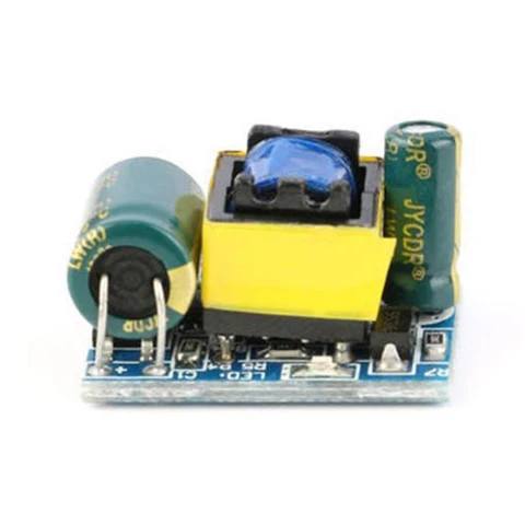

The cost of a 7530 blower fan in 220V and low voltage is about the same. And you don’t need to add an extra buck converter, which also costs money.
Стоимость улитки 7530 на 220В и низкое напряжение примерно одинаковая. Ну, и не нужно городить ещё дополнительно понижайку, а это тоже деньги

You can connect it to 12 volts too, through a power supply with an RC filter on the input — that’s how mine works. But it’s better not to overcomplicate it and just get a 220V one right away.
На 12 вольт тоже можно подключить, через блок питания с rc фильтром на входе, у меня так работает. Но лучше не мудрить и взять сразу на 220в.
