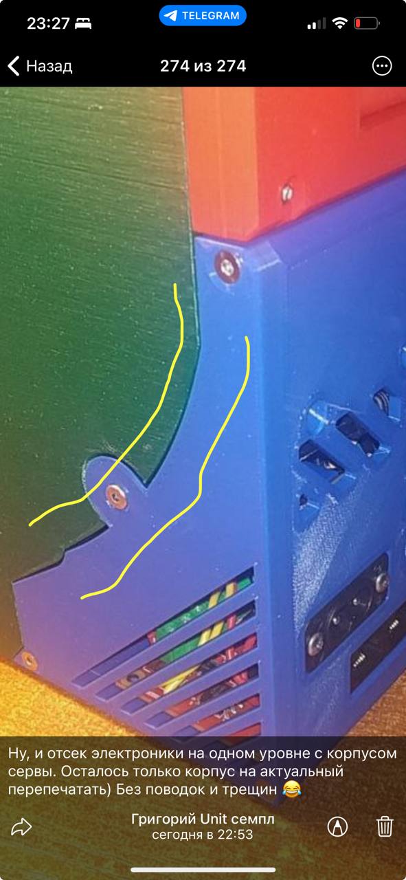

That much shrinkage?
Такая усадка?
That’s the old enclosure, the very first one. Most likely shrinkage, cooling, plus PA issues. Back then I was printing the Mishka tower with a 0.4 nozzle, 0.6 line width, no calibration, on a freshly assembled tower :grin: I still haven’t redone it since then :grin: Oh, and also torch treatment to relieve stress and get rid of cracks :joy:
Это ж старый корпус, самый первый. Скорее усадка, обдув, плюс проблемы с РА. Там соплом 0.4 ширину линии 0.6 без калибровок на свежесобранной башне мишки печатал:grin: Я с того времени не переделал до сих пор :grin: А, ну да, ещё обработка горелкой для снятия напряжений и убирания трещин:joy:
I asked just so I could understand it for myself. You never know… maybe there’s some nuance in the model.
Я уточнил чтоб понимать для себя. Мало ли… Может есть нюанс в модели
Nah, I think that enclosure definitely isn’t representative. It really was printed back then just by eyeballing the settings. And with a passive chamber instead of an active one.
Не, я думаю, что этот корпус точно не показатель. Он действительно был напечатан тогда на вскидку по параметрам. Ну, и пассивная камера вместо активной.
Planning to reprint it for 110? :wink:
I’m actually looking for options so I can do it without spacers, like on the extreme mod, and just print it and that’s it. But the plastic needs to handle around 140. As for annealing, until @schreid (https://t.me/schreid) confirms it, I don’t want to bother with it.
