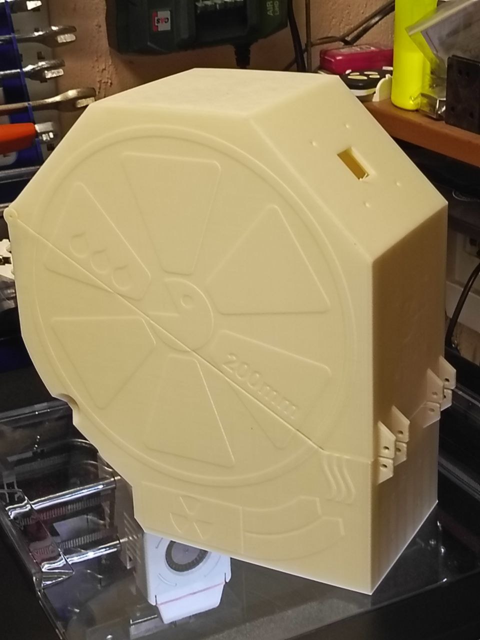

Phew. Well, the корпус is there. The rest is just little things…
P.S. @pavluchenkor (https://t.me/pavluchenkor), what gasket goes between the two halves?
Уфф. Ну, корпус есть. Дальше мелочи…
ЗЫ, @pavluchenkor (https://t.me/pavluchenkor) , а какой уплотнитель между половинками?
A piece of TPU) Filament [iz chata]
Кусок тпу) Филамент [iz chata]
You can print it too, but they’re planning for 90 there…
На можно и напечатать, но там же 90 планируется…
You can, but in the design it’s just a rod that sits in a groove. Ruslan wrote recently that 90 TPU from FDplast starts sticking. So it’s better to use something less soft.
Можно, но в конструкции просто пруток, который в канавку кладётся. Руслан писал недавно, что на 90 тпу от ФДпласт прилипать начинает. Так что лучше менее мягкий
Got it. I guess I missed that part earlier. Hopefully Kingroon A95 will work.
Принял. Я видимо упустил про него раньше. Надеюсь кингрун а95 подойдёт.
