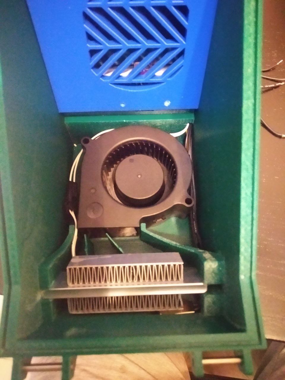

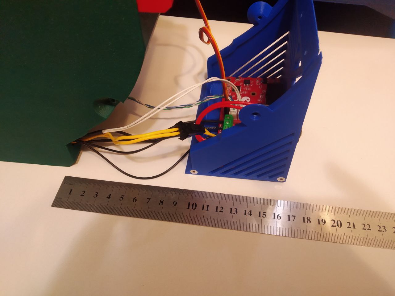

I assembled the unit, it works. The lid is crackling and scaring me :joy: Because of the scale and infill being different from the body. The fan rattles a bit, you can hear it from outside :grimacing: At first I blamed the electrics, but if you put your ear against the корпус, you can hear it better)
I got worried at first that either the fan was starting to die, or the PID had gone weird)
The fan) The корпус is just clicking loudly along the layers) But it already stopped — the stress got relieved from heating it up from the inside and with a lighter :grin:
Yeah, the one with the green sticker. What’s up with it — no idea, but at higher temperature it makes a bit of noise, maybe the bearings

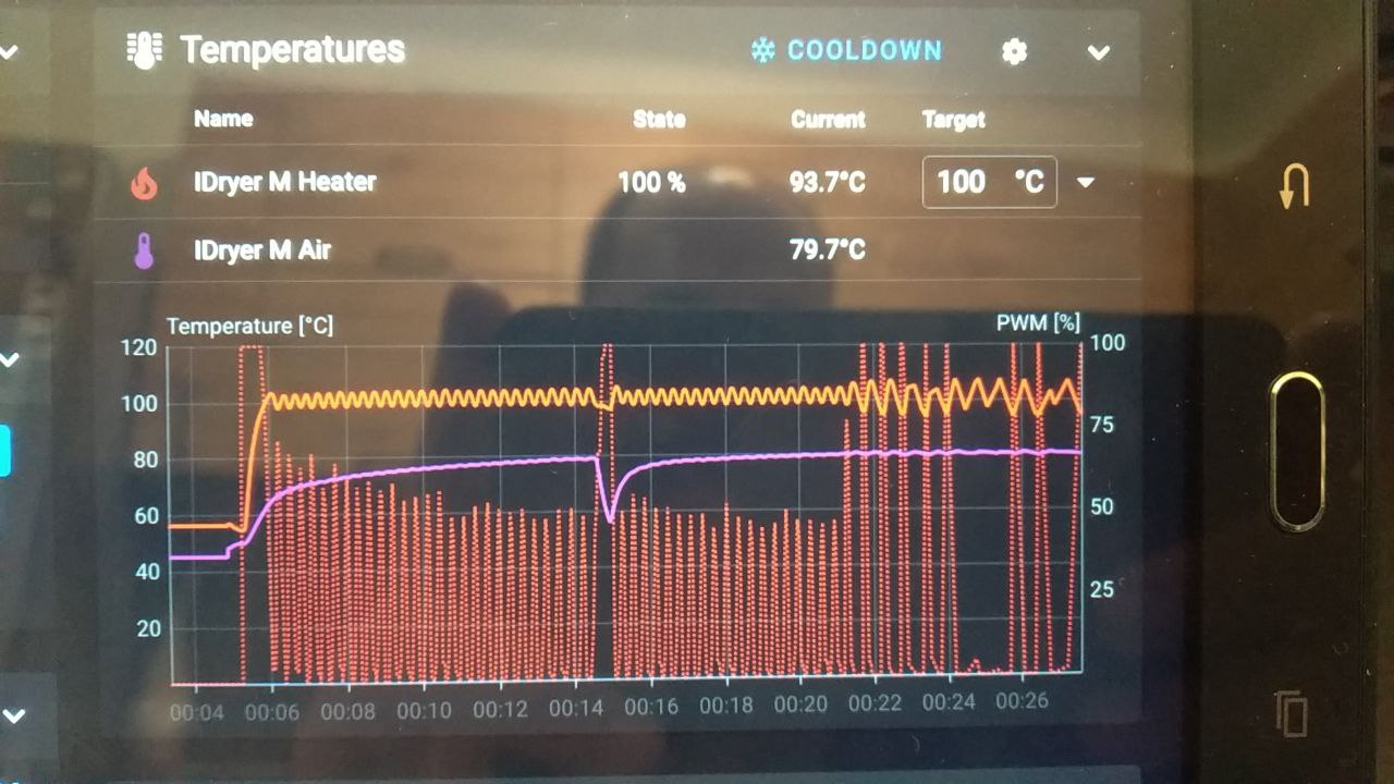

I’ll keep an eye on it) It reached 88 degrees. The screws holding the fan from below get seriously hot
Or maybe it’s not the fan. While cooling down, the sound stopped at 80 degrees, even though the fan is blasting at full speed. Maybe the heater?
Собрал юнит, оно работает. Крышка трещит-пугает :joy: Из-за масштаба и заполнения, отличающихся от корпуса. Вентилятор бренчит немного, слышно снаружи :grimacing: Сначала грешил на электрику, но если прислонить ухо к корпусу - слышно лучше)
А то я напрягся сначала, что или вентилятор начал умирать, или ПИД в разном пошёл)
Вентилятор) Корпус громко щёлкает по слоям просто) Но уже перестал - напряжения снялись от прогрева изнутри и зажигалки :grin:
Да, с зелёной наклейкой. Что с ним - не знаю, но на повышенной температуре - шумит немного, возможно, подшипники
Буду смотреть) 88 градусов взял. Винты, которыми вентилятор крепится снизу - обжигают конкретно так
А может, это и не вентилятор. При остывании на 80 градусах прекратился звук, хотя вентиль на полную шпарит. Может, нагреватель?
