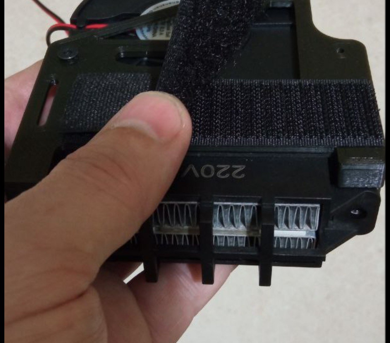

220V PTC like in the bom file.
220в PTC как в bom файле
Yeah, that part’s clear. What type? Insulated or with a live radiator?
Да это понятно. Какой тип? Изолированный или с токоведущим радиатором
Yep, that’s the kind with voltage potential on the radiator fins. Is the thermistor a bead type?
Ага, это как раз с потенциалом на ламелях радиатора. Термисиор капля?

Yeah, a glass bead 104nc [iz chata]
Да стекляшка 104nc [iz chata]
Carefully insert it into one of the halves between the fins. Better to wrap the sensor in Kapton as well.
Аккуратно в одну из половин между ребрами надо вставить. Лучше дополнительно в каптон завернуть датчик
nik_115
October 23, 2024, 8:34pm
15
There’s also that white thermal glue they usually use in hotend cartridges, maybe use that?
Есть ещё термоклей белый который обычно в гильзах на хотендах может на него ?
Nah, no need. It holds well enough as-is. And the glue makes thermal conductivity worse
I just stuck it between the fins and zip-tied it to the protective grille. Still working fine.
Не, не надо. Там и так хорошо держится. А клей термопроводность ухудшает
Я, просто вставлял между ребрами и к решетке зашитной хомутиком. Код уже живет
