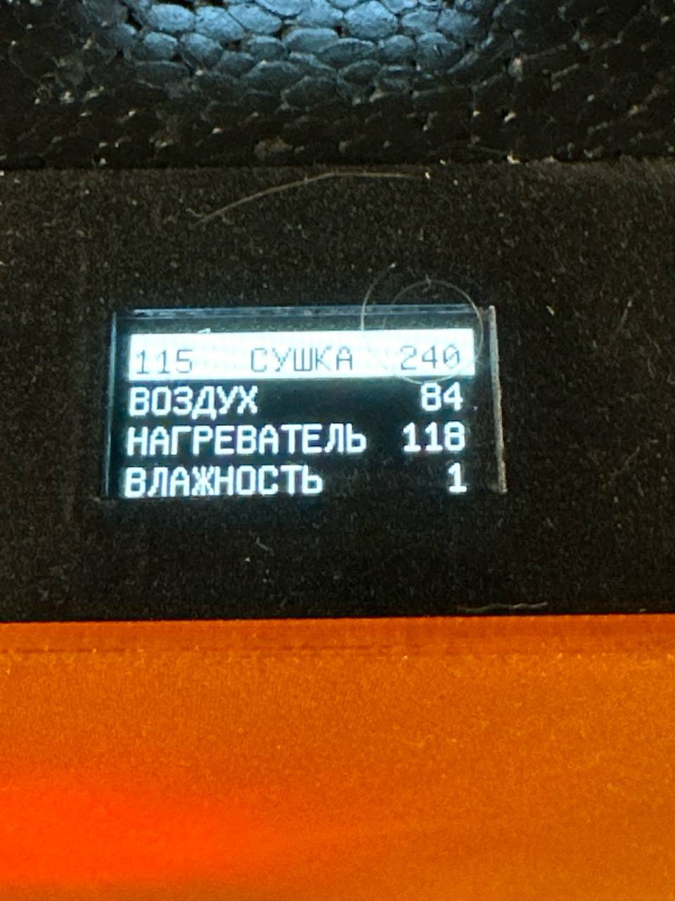

How is delta even taken into account?
Delta 10
Drying at 100
Heater 115-120
Do I need to save after auto-PID?
Дельта как учитывается вообще?
Дельта 10
Сушка на 100
Нагреватель 115-120
После автопида надо сохранять?
Delta 10
Drying at 100
Heater 115-120
Дельта 10
Сушка на 100
Нагреватель 115-120
After auto-PID it saves automatically. What firmware is it?
После автопида само сохраняется. Прошивка какая?
Well, I’m setting it to 100
After auto-PID it put delta 15 in
Вообще 100 как бы ставлю
Он после автопида дельту 15 воткнул
Delta doesn’t affect the target temperature. Only the heater temperature.
Дельта на целевой температуре не отражается. Только на температуре нагревателя.

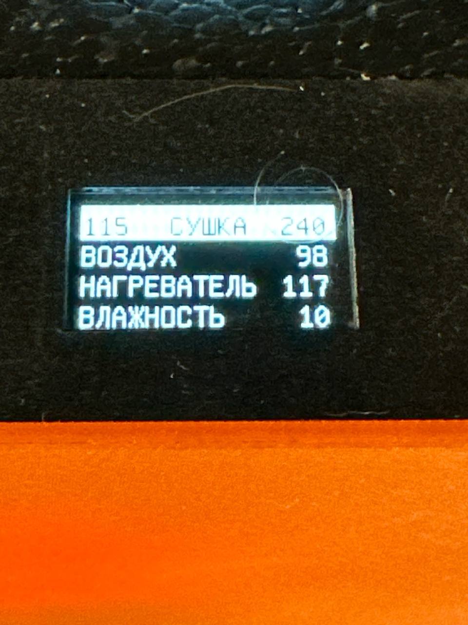

For now the drying temp is stuck at 98
Сушка пока на 98 застряла
I heated mine to 110 in a box like this. It handles it just fine. But not quickly. Around 45 minutes
Я, свою в таком ящике до 110 грел. Вполне справляется. Но не быстро. Порядка 45 минут
Changed it to 90, now it shows 88
Glitches ))
Поменял на 90, он 88 теперь пишет
Глюки ))
Glitches) for the software side, we’ve got @pavluchenkor (https://t.me/pavluchenkor), but I’d try reflashing it
Глюки) по програмной части у нас @pavluchenkor (https://t.me/pavluchenkor) , но я бы попробовал перепрошить
