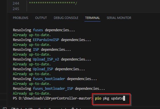

Try the command pio pkg update first
Run this command in the terminal. VS will download everything that’s missing. Then flash the Arduino according to the instructions

Попробуй сначала команду pio pkg update
В терминале выполнить эту команду. VS скачает всё, чего не хватает. Затем прошить ардуину по инструкции
