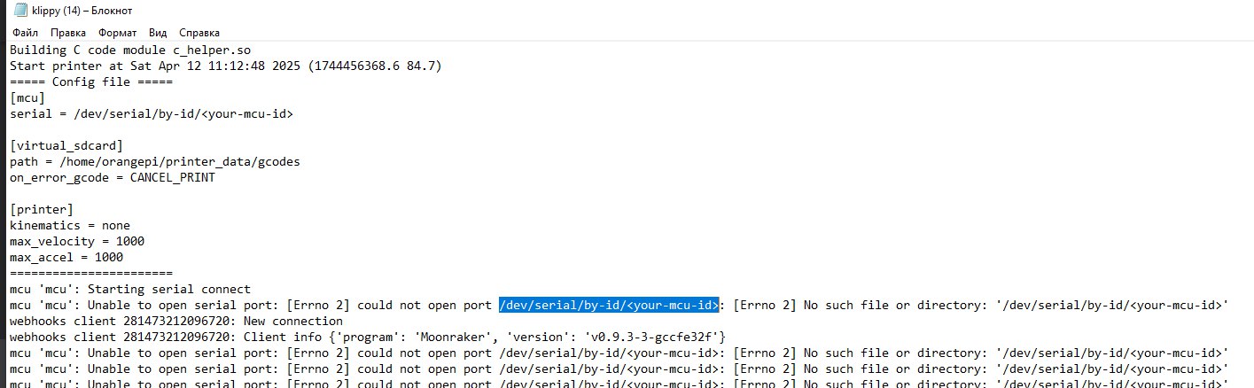

After reflashing, Unit won’t start: /dev/serial/by-id/<your-mcu-id> stays in the log

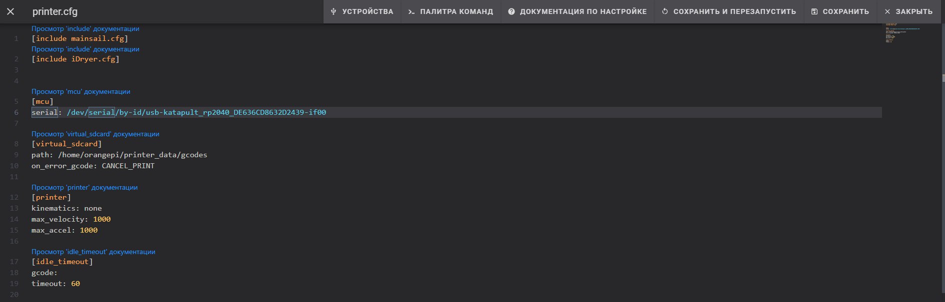

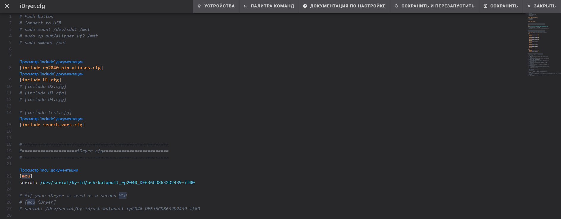

I’m kind of all thumbs — messed with my Unit and while shoving the board into the case I broke the flash drive. I think I remembered some of it, reflashed the image, and it showed up in the MCU. In printer.cfg and idryer.cfg I added the port serial number. But it still just won’t start — the log shows errors and the unchanged path /dev/serial/by-id/. What am I missing? Thanks!
я криворук чего-то полез в свой Unit и при пихании пишки в корпус сломал флешку. вроде что то вспомнил и накатил образ и прописалось в MCU. в printer.cfg и в idryer.cfg добавил серийник порта. но ни в какую не запускается, в логе ошибки и не измененный адрес - /dev/serial/by-id/. что я упускаю?. Спасибо!
