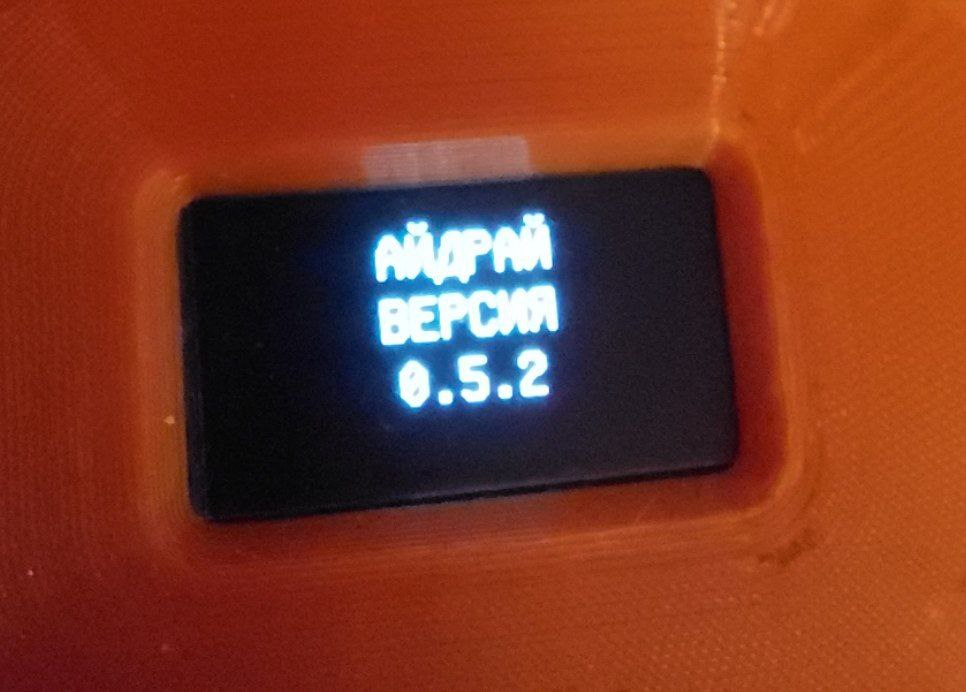

After flashing, the device freezes on the welcome screen: found the wrong REV for 220V/24V
It hangs on the welcome screen and doesn’t do anything else.
When powered on, the servo didn’t move
I’ll try flashing it with the “old commands” :joy::joy:
Scientific poking around — show yourself..
Висит на странице привествия и больше ниче не делает.
При включении- серво не шевелил
Попроюую прошить “старыми командами” :joy::joy:
Научный тык - явись..

Yeah, the old firmware started up fine, the menu was scrolling.
The wires are in the connectors, everything’s okay
Да вот прошивка старая норм запустилась, меню крутилось.
Провода в разъёмах, все ок
