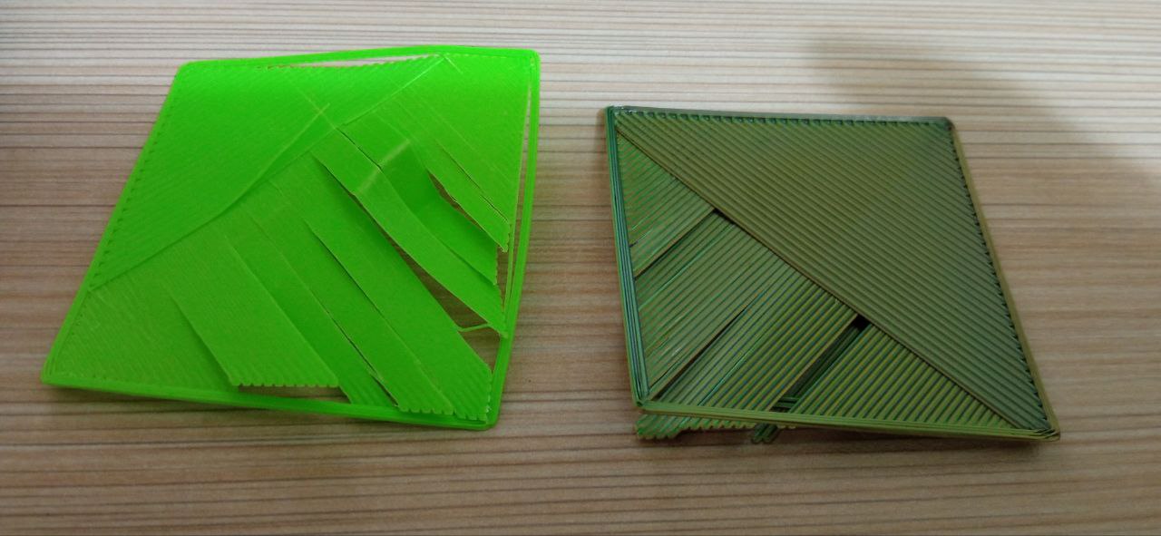

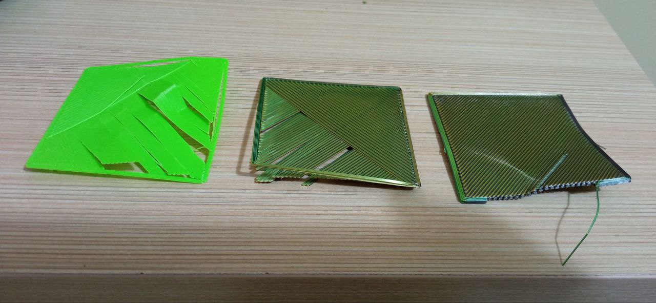

Printing gurus, I’ve been fighting with PLA for the second evening. Swapped the nozzle from 0.5 to 0.4. Updated it in the slicer. With PETG, the first layer is like a film. Here I’ve got two kinds of PLA. Even if it gets squished into the bed, it still delaminates. I cranked the temperature up to 250. Same effect. :face_holding_back_tears: My wife is demanding little snakes.
Гуру печати. Второй вечер с пла воюю. Заменил сопло с 0.5 на 0.4. В слайсере поправил. На петг, первый слой как плёнка. Тут два вида пла. Даже если в стол вмазывает. Всё равно расслаивается. Температуру до 250 задирал. Тот же эффект. :face_holding_back_tears: Жена змеек требует.

The first layer is already coming out in waves. Still delaminates anyway.
Так уже прям волнами первый слой. Всё равно расслаивается.
Well, from what I can see, the nozzle is too high above the bed.
Ну я тут вижу что сопло высоко над столом.
Can the nozzle cause defects like this?
Может сопло такие дефекты давать?
Defects like this can also be caused by the thermistor in the hotend. Especially if the wrong type is set. And cranking it up to 250 might be very relative. A temperature tower will show everything.
Такие дефекты может давать и термистор в хотэнде. Особенно, если указан неверный его тип. И задирание до 250 может быть весьма условным. Температурная башня всё покажет.
Before changing the nozzle, everything was fine. With PETG, everything is good with this nozzle.
До замены сопла всё было нормально. На петге всё хорошо с этим соплом.
