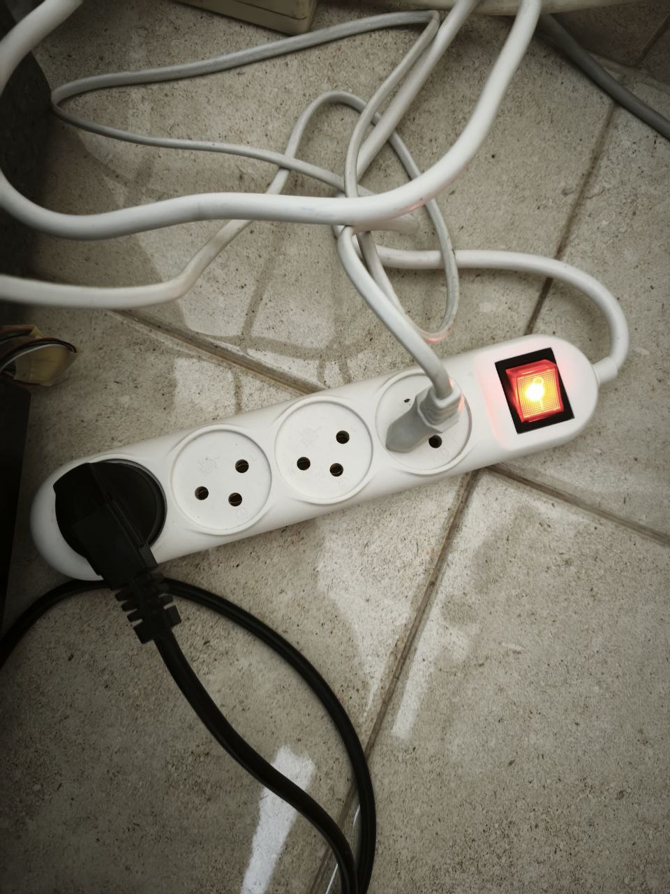

I’ll try to explain in more detail. There’s this power strip. The printer chamber heater was plugged into it. The connections were made with Wago connectors. I needed to check something. I took one Wago off the neutral. Checked it. Put the Wago back. But instead of the neutral from the outlet, I connected ground. I plugged the dryer into the same power strip. Pressed the red button on the power strip. Powered it on. The power went out in the apartment. I shorted neutral to ground. So the question is: what could have burned out in the dryer along the way?
Попробую объяснить подробней. Есть такой удлинитель. К нему был подключен нагреватель камеры принтера. Соединения были на вагах. Нужно было что-то проверить. Снял один ваг с нуля. Проверил. Вернул вага на место. Но вместо нуля с розетки, подсоединил землю. В этот же удлинитель включил сушилку. На удлинителе нажал красную кнопку. Подал питание. В квартире, пропал свет. Каратнул ноль на землю. Вот и вопрос. Что могло в сушилке сгореть по дороге?
