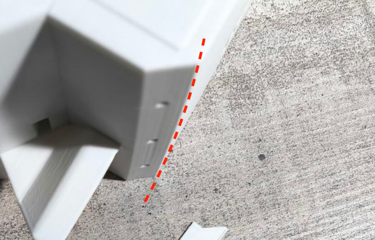

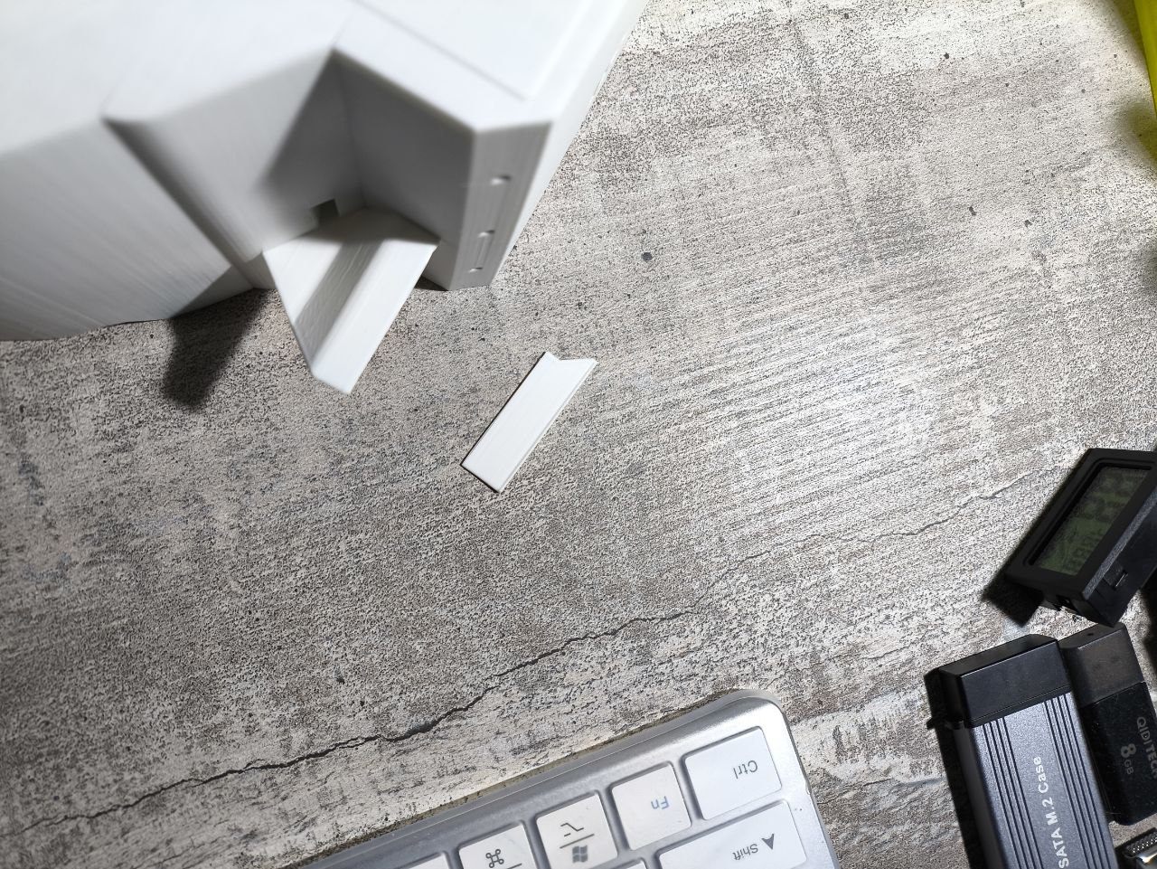

Finished printing the ABS body. It’s just that the little “tail” on the back snapped off. Or is it supposed to be like that? [file: image_2026-03-12_22-16-56.png (not included in export)]
Закончил печать корпуса из ABS. Только вот «хвостик» сзади у меня отвалился. Или это так задумано? [file: image_2026-03-12_22-16-56.png (not included in export)]
Yeah, it’s supposed to snap off — it’s a built-in modeled support.
I think it’s even mentioned in the docs :slight_smile:
он и должен отваливаться - это такая замоделенная поддержка
и в документации об этом вроде даже написано :slight_smile:
Guess I should read that then)
Значит надо почитать)
Is that an optical illusion) or did it lift off the bed?
это оптическая иллюзия) или оторвало от стола?
No, it was holding on tight. I also had a 5 mm brim on it just in case.
The line distortion is just from the photo)
The top took 11 hours to print, the bottom 12.5
Нет, держалось крепко. Там ещё кайма была 5мм на всякий случай
Искажение линий на снимке)
Верх 11 часов печатал, низ 12,5
