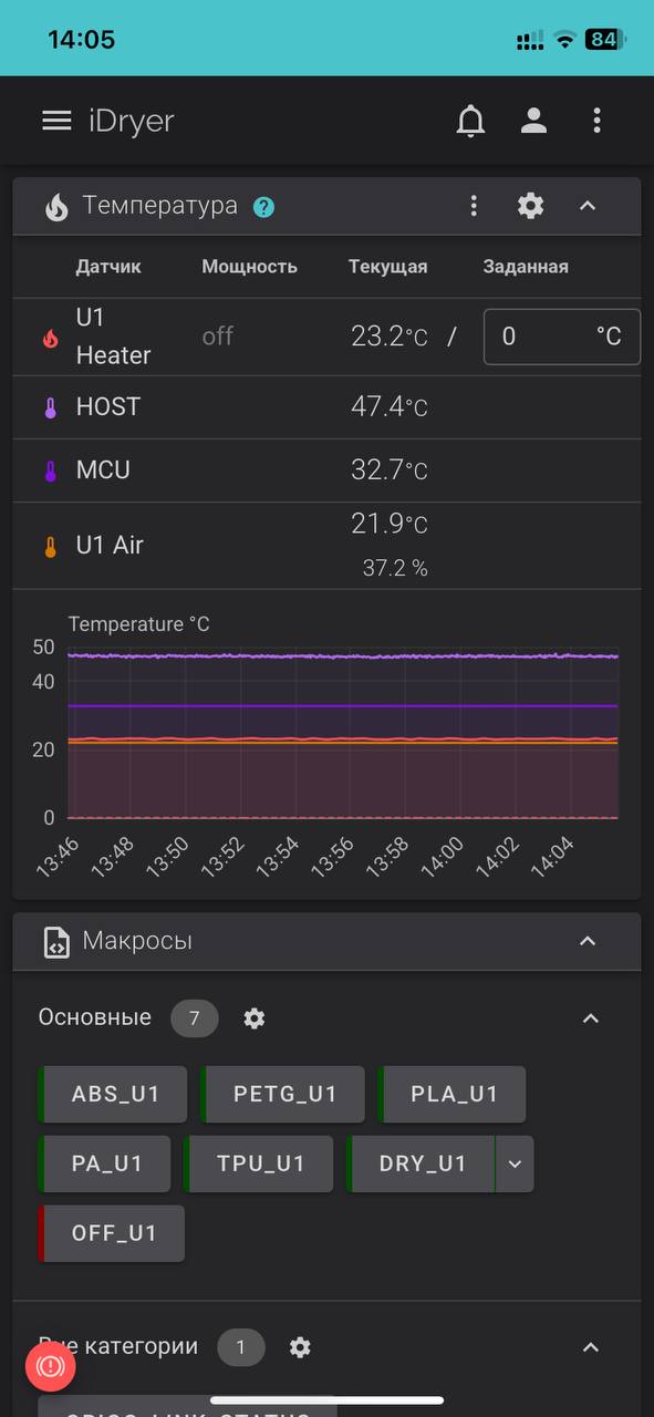

Hmm, interesting. So the control is through some kind of web interface?
хм, интересно. управление через веб интерфейс какой то получается?
It runs separately on a Raspberry Pi; that’s the best option, because if the dryer drops out with some error during printing, it won’t take the printer down with it.
Вот отдельно на пишке стоит, это лучший вариант так как, если во время печати отвалится сушилка с какой то ошибкой он принтер не потянет.
Would be nice to add a little screen and a couple of buttons too
In Kalico, by the way, you can mark USB MCUs as non-critical, so if they disconnect, Klipper doesn’t go into an авария
еще бы экранчик и пару кнопок бы приладить:-) В Kalico кстати можно вписать юсб mcu как не критичные, чтобы при отвале -клиппер не падал в аварию
Didn’t know about that (still don’t, really)
Не знал про это (еще не знаю)
