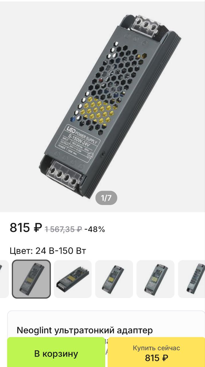

Looks like that’s just your wish list). A 100W PSU (so, at least 150 really) will cost like half a kit or more. Why?
Это видимо твоя хотелка такая). Бп на 100Вт(т.е. хотя бы 150) будет стоить как пол кита или дороже. Зачем?
kinda expensive… at that point better get a 400W one for the same money https://ozon.ru/t/nk6BkvN
чет дорого … тогда уж лучше на 400 ватт за те же деньги https://ozon.ru/t/nk6BkvN
Well, first, the size, and second, even 150W is more than enough, could be less (since only the heater is 60–70W, and the fan plus board won’t draw much)
Ну во-первых габариты, а во-вторых там и 150 заглаза, можно меньше (пушта только грелка 60-70Вт, а кулек с платой мало возьмут)
There’s no proper buck converter on the board. There’s only one, and it’ll die from 24V.
На плате нет понижайки нормальной. Там только одна одна, она с 24в помрет
These PTC heaters at 24 volts have a crazy volt-amp characteristic. I messed with a 100W one: at startup it was around 100W, when heating up to 45–50°C it jumped to almost 160W, then as it kept heating the power dropped back to nominal. There’s a risk that a 150W PSU with ‘LED watts’ won’t be enough for you — it’ll keep tripping protection. Better get a 300W one.
У этих позиторных нагревателей на 24 вольта вольтамперная характеристика дурная. Ковырялся со 100 ватным, у него на старте около 100 ватт мощность, при прогреве до 45-50 градусов - скачок почти до 160 ватт, дальше при прогреве снижение до номинала. Есть риск что БП на 150 светодиодных ватт тебе может не хватить - будет в защиту падать. Лучше взять на 300.
