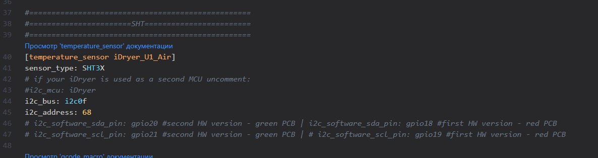

For people like me, it should be marked that only one line is supposed to be commented out — I figured that out by trial and error
This should be indicated both in printer.cfg and in iDryer.cfg (twice, if I understood correctly)
There should be some explanation with an example for second MCU and non-second, because I still don’t think I fully get it

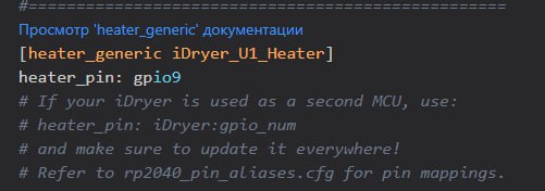

And overall, there really should be a warning right on the website about the need to adjust the configuration if you’re connecting the dryer to a separate board rather than to the printer. I clearly consider myself much worse at programming than the author, so I kept stubbornly looking for mistakes in what I was doing, without realizing that the configuration might need to be changed quite a lot.

для таких как я надо пометить, что закоменчена должна быть только одна строчка, я выяснил это методом тыка
вот это надо обозначить одновременно в файле printer.cfg и iDryer.cfg (два раза, если я правильно понял)
по секонд мсю и не секонд нужно пояснение с примером, мне кажется я до сих пор не понял
и в целом прям на сайте предупреждение должно висеть, о необходимости корректировки конфигурации, если вы подключаете сушилку к отдельной плате, а не к принтеру. Я считаю себя явно тупее в программировании чем автор, упорно искал ошибку в своих действиях, не подозревая, что конфигурацию может понадобится относительно значительно сильно поменять
