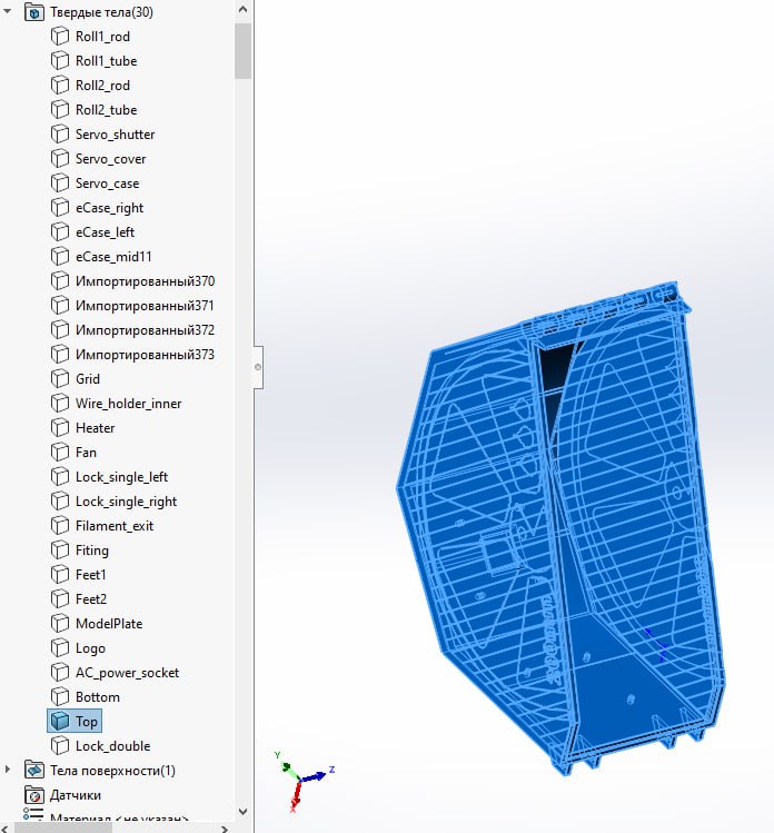

STEP import problem from Solid: cavities are treated as separate bodies
And this biiitch also treats those cavities as separate objects when exporting from Solid to STP (even though it’s a single body in Solid)
I figured out what the catch is. It does that if you use split into parts in the slicer. So you can’t just throw an assembly STP into the slicer like usual and split it there to print separately. You have to re-save each part individually from Solid
А еще эта сюююка при экспорте из солида в степ эти полости за отдельные объекты считает (даже при том что это в солиде одно тело)
Я понял в чем прикол. Оно так если в слайсере делать разделение на части. То есть как обычно степку сборки закинуть в слайсер и там разделить чтоб отдельно печатать не получится. Надо из солида поштучно пересохранять

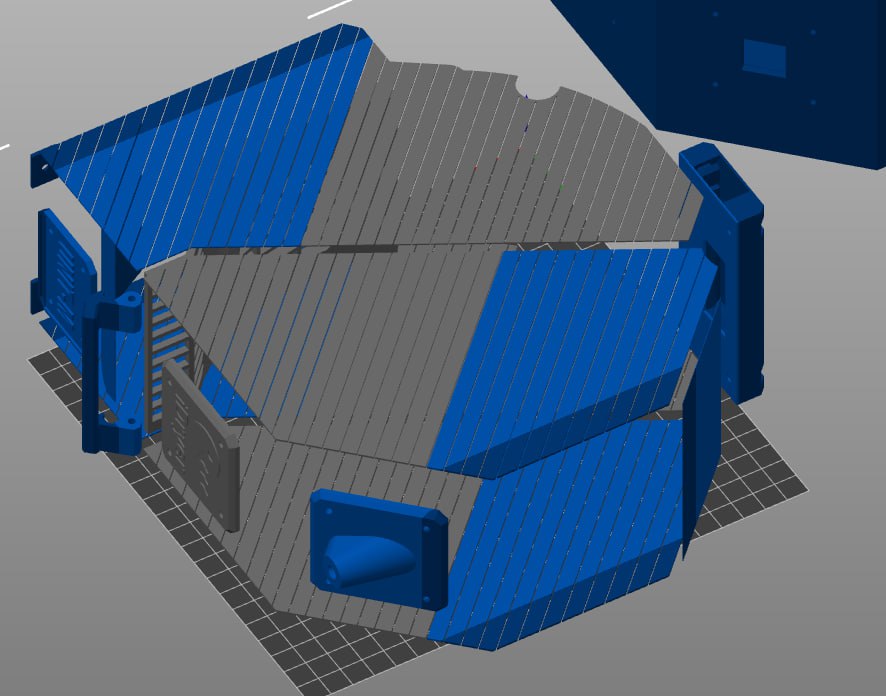

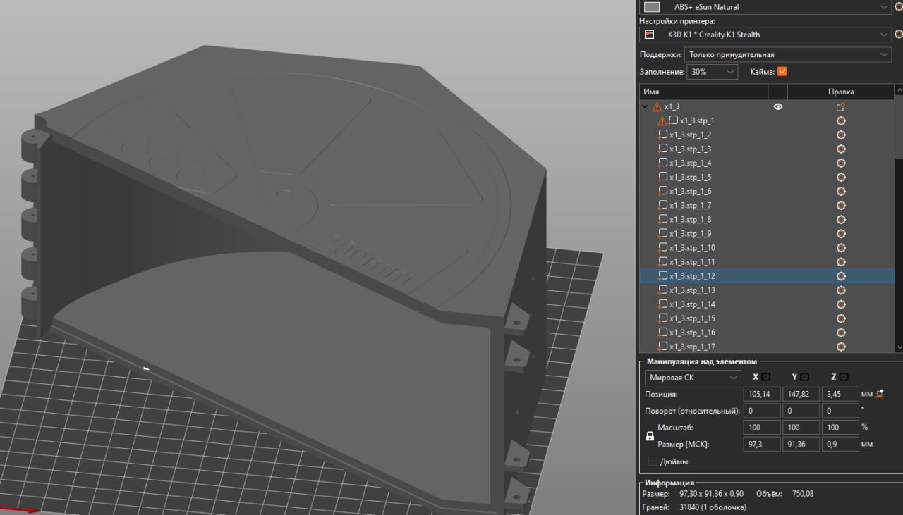

Because PS splits it into bodies right away. It doesn’t look at subassemblies.
Потому что пс рубит на тела сразу. И на подсборки не смотрит.
But why does it count internal cavities as separate bodies?
Но почему внутренние полости он считает отдельными телами?
