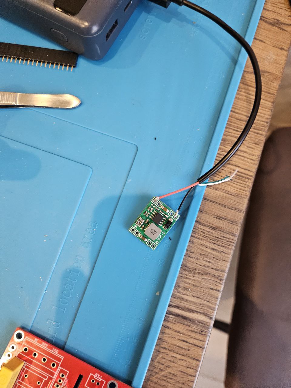

And how exactly?
And before I solder it in?
А каким образом?
И до того как запаяю его?
And how exactly?
А каким образом?
Before that. Feed 12V into the input and use the little knob to set 5V on the output.
До того. Подать 12в на вход и крутилкой настроить 5в на выходе
Any other options? I don’t have 12V handy right now
What if I turn it all the way down to minimum and adjust it after I finish assembling everything?
А ещё варианты есть?, 12в под рукой нет
А если выгрузить в минимум и уже после того как все соберу настраивать?
Nah, set it before soldering. You can fine-tune it later if needed.
Не, настраивай до запайки. Потом подстроить можно если что.

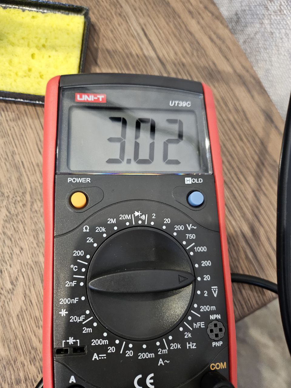

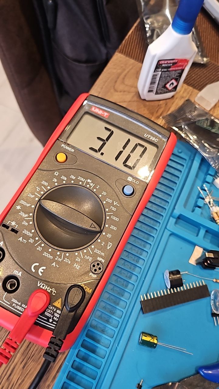

What output voltage should I dial in when supplying 5V?
At 5V, will it do?
It works, and you literally have to turn it by fractions of a mm,
Should be fine overall
Main thing is that nothing burns out ahead of time
До скольки на выходе крутить при подачи 5В?
На 5в, пойдёт?
Оно работает, и там прям какие то доли мм поворачивать надо,
Пойдёт в общем
Главное чтоб ничего не сгорело раньше времени
