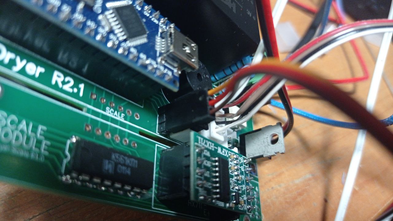

Is the mg90s the one with the metal gearbox?
Can you send a photo of how the servo is connected? Using the stock wires, or did you extend them?
mg90s это с металлическим редуктором?
Можно фото как серва подключена? Родными проводами? или удлиняли?
Using the stock ones; right now the sg is connected instead.
Родными, так сейчас уже sg подключена
Got it. Let’s note that servos with a metal gearbox can have issues too.
Понятно. Запишем что с металл редуктором тоже бывают проблемы
