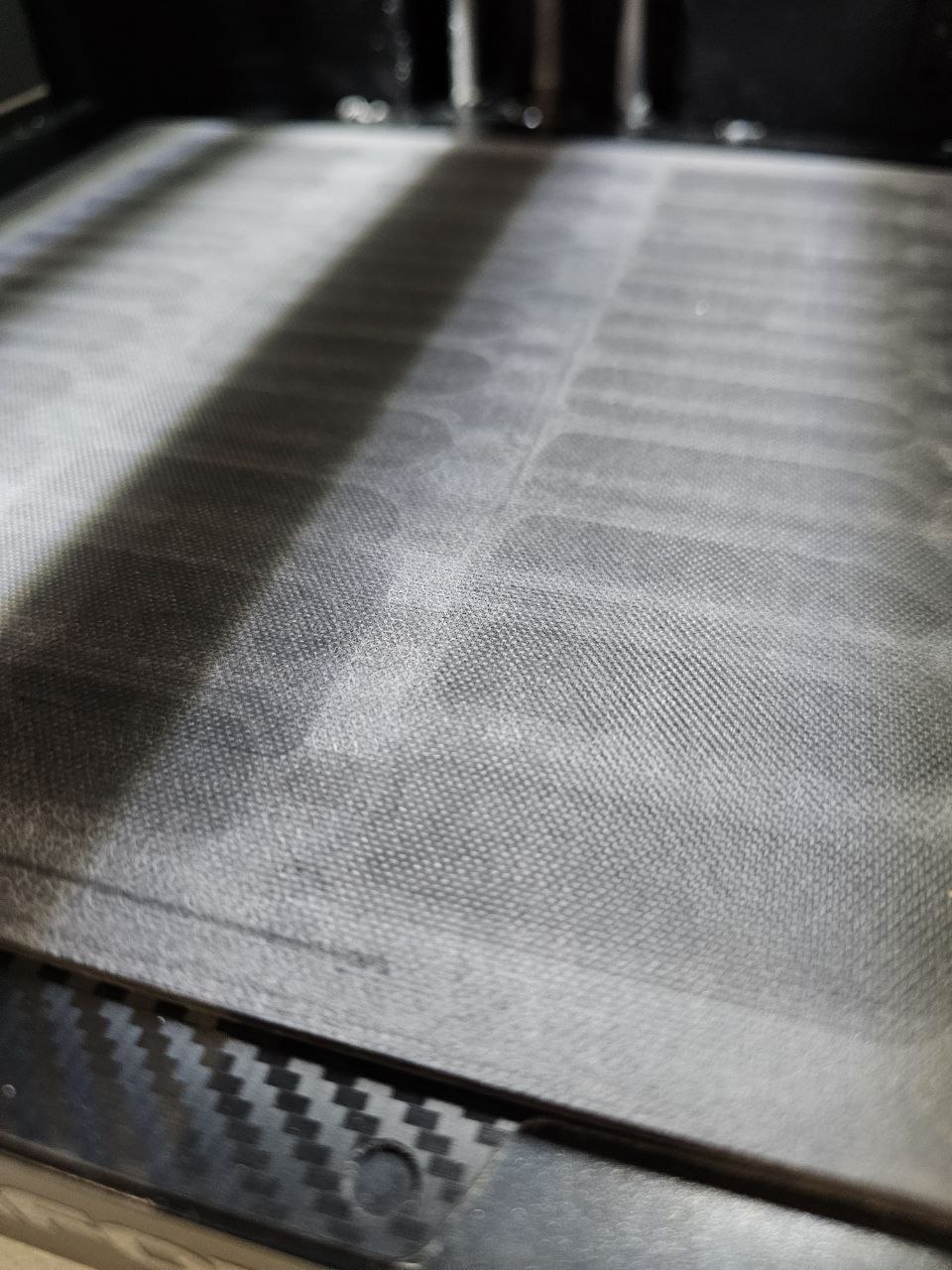

I specifically got an FR4 plate so I could print the grid in PPGF30, but somehow it feels wrong to rough it up with 80-grit sandpaper — that stuff is crazy coarse.
Взял специально пластину fr4, чтоб решётку напечатать из ппгф30, так как-то наждачкой 80 матировать жаль - она ж пипец крупная
80-grit on an orbital sander — I also thought it might be too coarse, but in practice for an orbital you probably could’ve even gone with 40-grit
80ка на орбиталке, тоже думал крупновато, на деле для орбиталки и 40ку можно было брать
I grabbed an orbital sander for this kind of stuff too
What did you cut the sheet with? Or did you buy it pre-cut to size?
Тоже орбиталку взял для этих дел погонять
А лист чем подрезал? Или сразу в размер брал?
I bought it cut to size back when you could still get it on Ali
в размер брал ещё когда на Али можно было купить
Did you sand it down all the way to the fiberglass?
With an orbital, honestly no clue what grit to use, because even with 80-grit it makes the surface smoother than printed HIPS (matte)
Чот ты до стеклоткани все стер?
На орбиталке там ваще хз какую брать, потому что даже на 80ке она делаает поверхность глаже чем HIPS напечатанный (матовый)
It was like that even before sanding — I was surprised by that pattern too. That’s just what the Chinese sent, but it grips well.
Оно такое и было до шлифования, я тоже удивился рисунку этому, китайцы вот такой прислали, но держит хорошо
