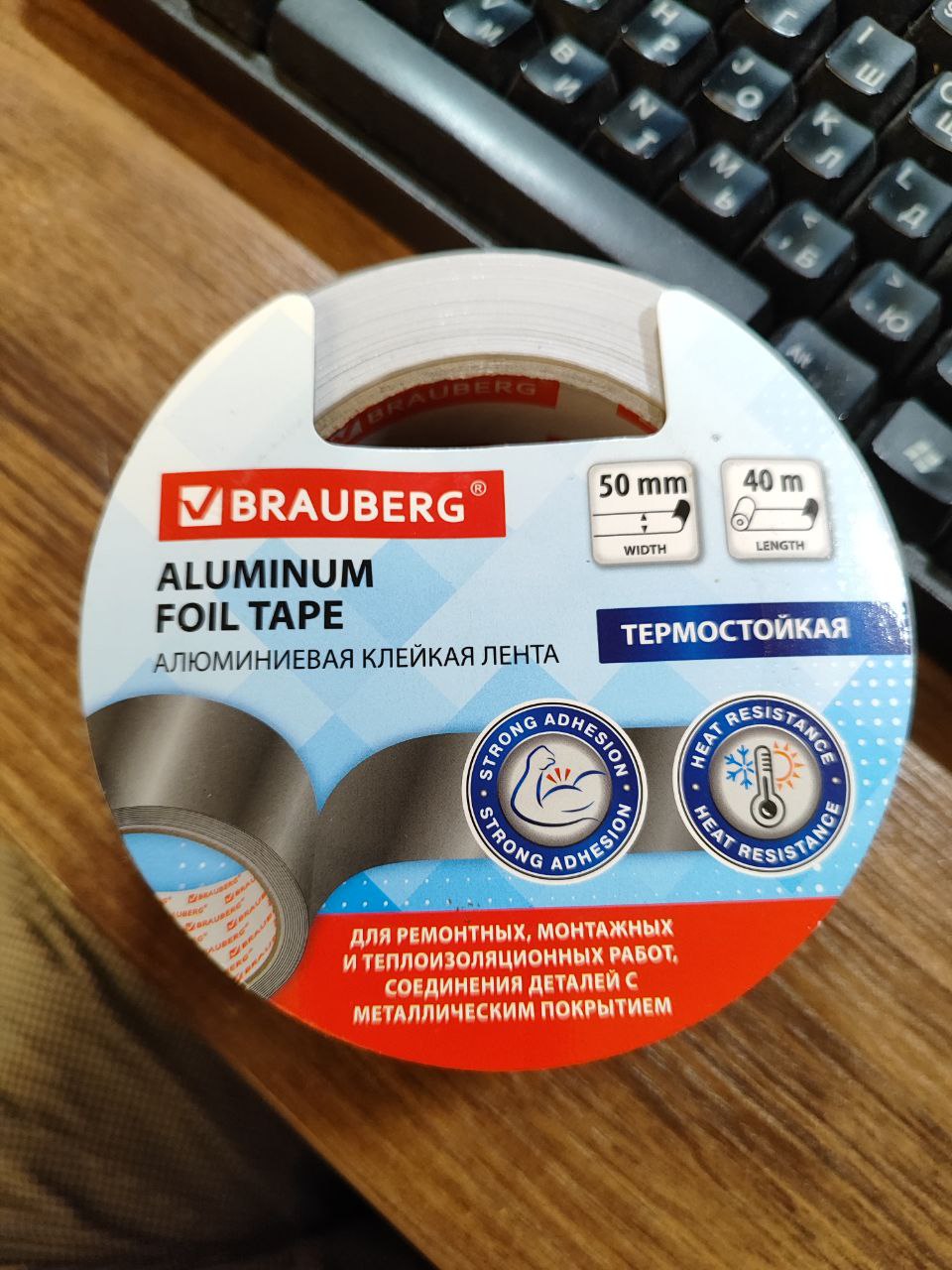

I got it for installing air ducts in my apartment, seems fine.
https://www.vseinstrumenti.ru/product/klejkaya-alyuminievaya-lenta-brauberg-50-mm-h-40-m-termo-i-morozostojkaya-606769-1646222/
Брал для монтажа воздуховодов в квартире, вроде норм.
Judge for yourself, but I assembled mine with it and had no complaints
Суди уж сам, но собирал на ней, претензий небыло
I used it too, since it seems to be what the instructions call for. But it’s still not fully aluminum, mine got badly damaged by masking tape.
Я тоже на ней собирал, т.к. она идет по инструкции вроде. Но все же она не полностью алюминиевая, у меня она пострадала от малярного скотча очень сильно.

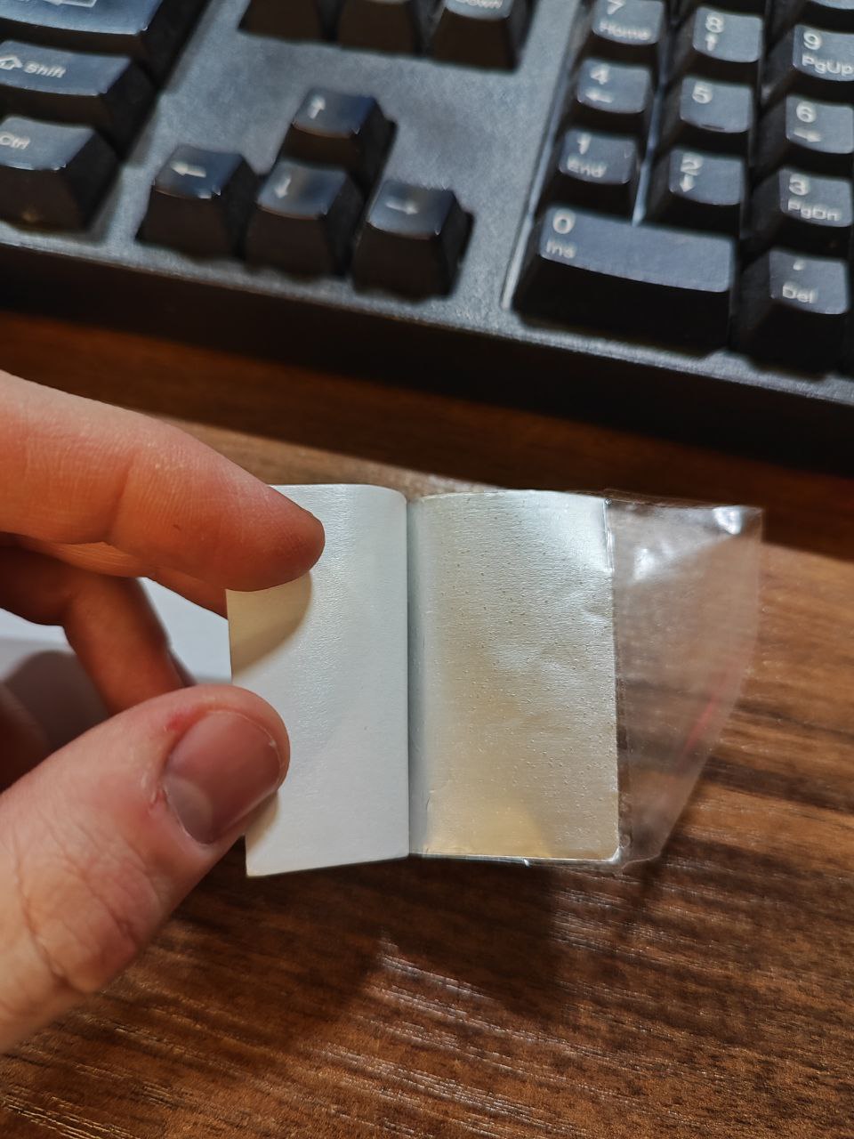

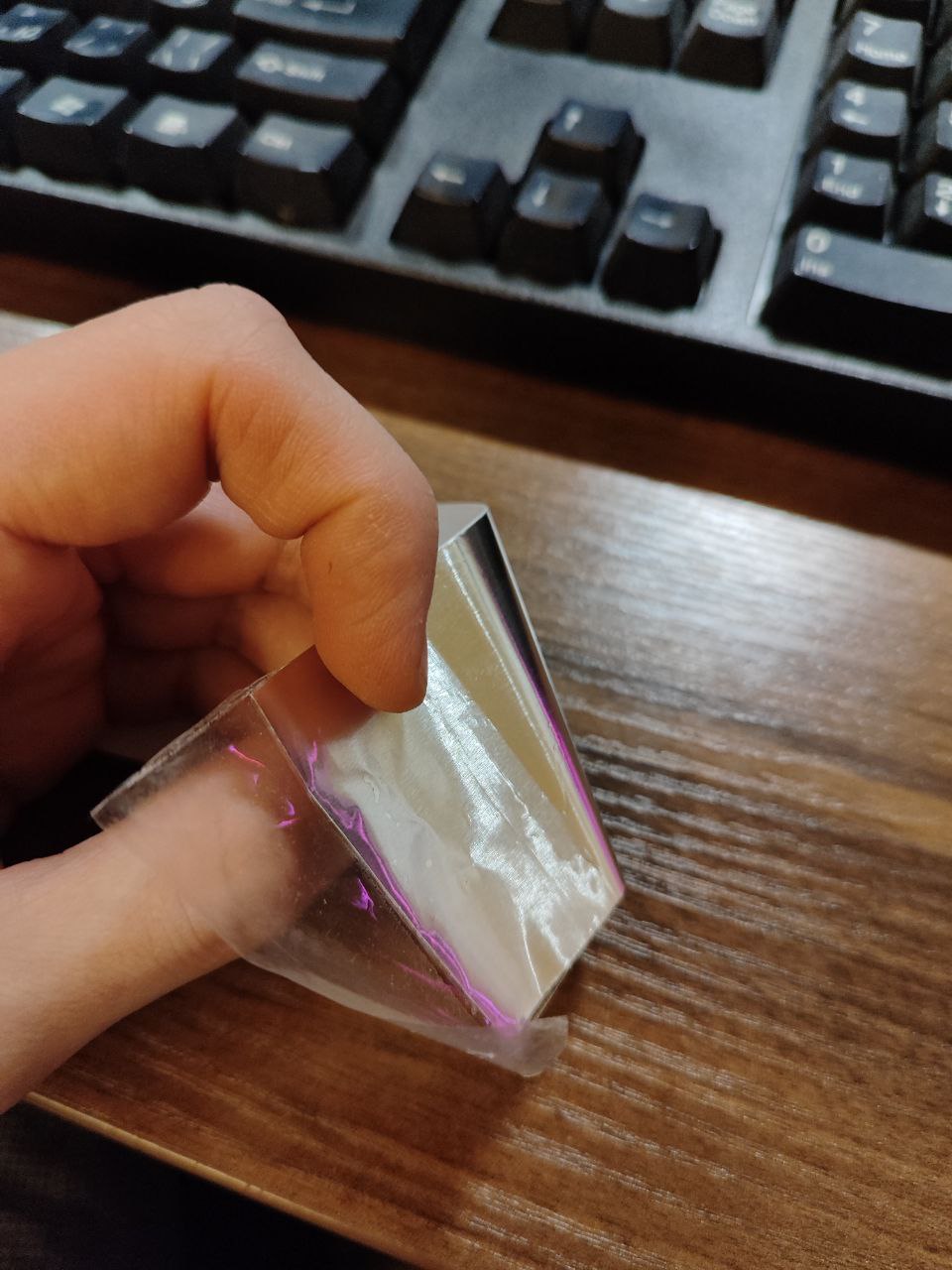

Yeah, the actual foil layer there is very thin. Most of the thickness is just the paper. I’m specifically looking for thick all-aluminum tape. I had an unmarked roll that I got from some AC installers. That one had really thick aluminum with an adhesive layer.
Yeah, I have this paper-backed tape too. When you unroll it, the edges stick to themselves and tear the aluminum off. The aluminum layer is thinner than kitchen foil.
Ну там слой самой фольги очень тонкий. Основная толщина эта бумага. Я ищу именно толстую полностью алюминиевую. У меня был рулон без опознавательных знаков достался от кондиционер щиков. Там прям толщенный алюминий с клейким слоем.
Да, у меня эта лента на бумаге есть. При разматывании рулона края сами к себе липнут и алюминий отдирают. Слой алюминия тоньше чем в пищевой фольге.
