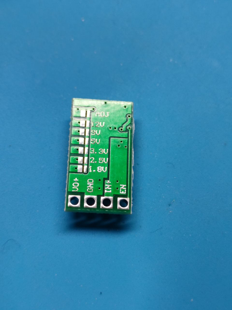

Then maybe this instead — configured with a jumper
Тогда уж вот - перемычкой настраивается
