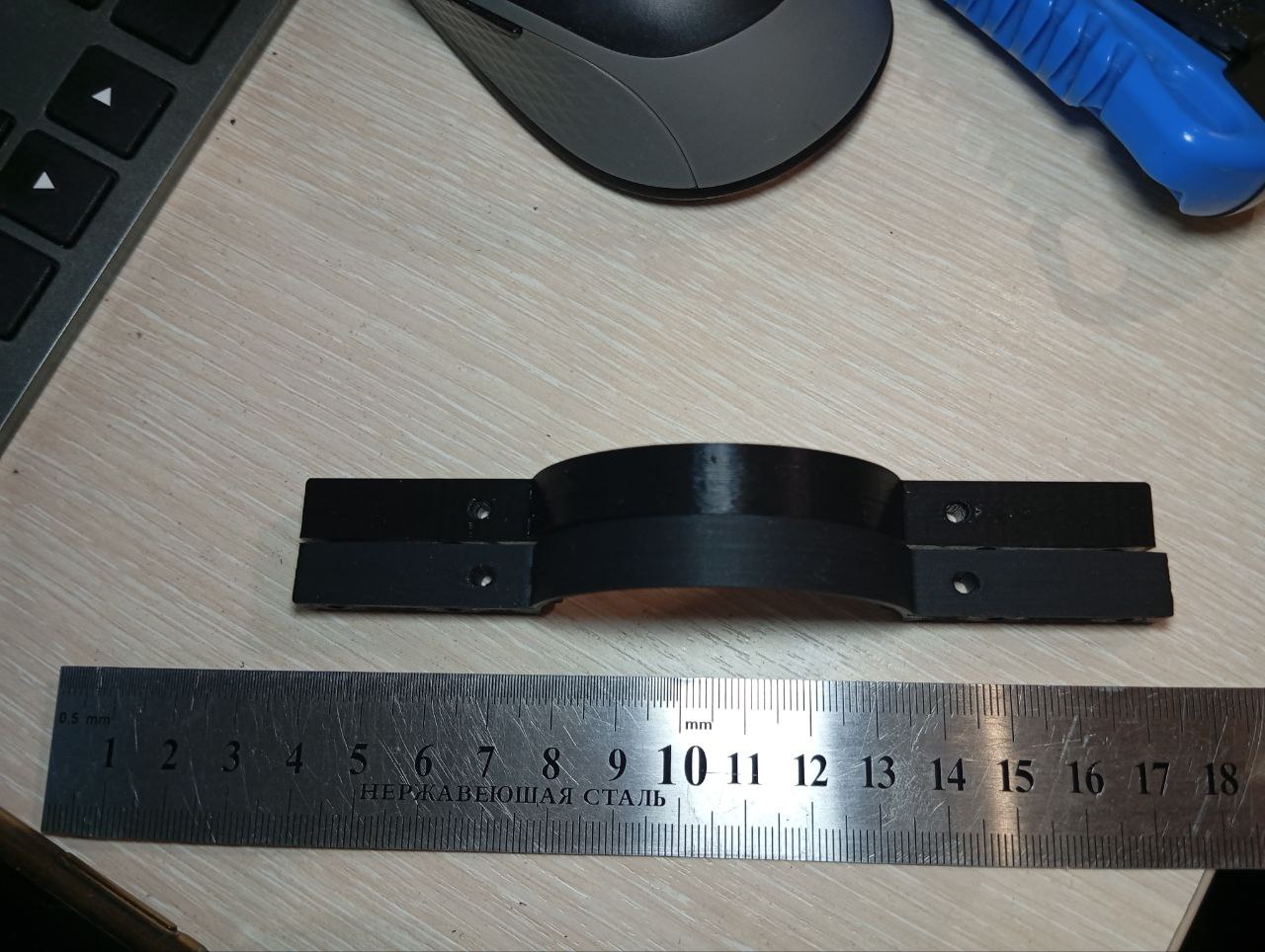

HIPS vs ABS: a noticeable shrinkage difference on the same G-code
HIPS vs ABS. The same gcode. The shrinkage is very different.
HIPS vs ABS. Один и тот же gcode. Усадка очень разная.

Whoa, the difference is a couple of millimeters? That seems like a lot. With ABS I usually use 100.4–100.6 percent scaling on average
And at 130 mm, that’s only about 0.6 mm
Ничоси, разница пару миллиметров? Как-то много. Я на АБС в среднем даю 100,4 - 100,6 процентов масштабирования
А на 130 мм, это всего лишь около 0,6 мм
Well, I printed something with HIPS. Then that same part with it too. For another one I used ABS, and I was too lazy to switch back. And then I saw this.
But it’s a non-critical functional part.

And here I am getting upset when I print decorative stuff for people and the dimensions are off by 0.5 mm or less :grin: But it’s kind of weird, because both HIPS and ABS are usually said everywhere to have shrinkage around 0.5%. I’ve only seen crazy numbers like 5–10% with photopolymer resins.
А я-то расстраиваюсь, когда людям художку печатаю и размеры уходят на 0,5 мм и меньше :grin: Но как-то странно, что хипс, что абс усадка заявляется везде в районе 0,5%. Только на смолах в фотополимерке видел безумные цифры типа 5-10%
The model is 132 mm, HIPS is 131.2, ABS is 131.5 :joy:
Wait, what? I never posted this model anywhere. How did you know the size? :face_with_raised_eyebrow:
Модель 132мм, хипс 131,2, абс 131,5 :joy:
Не понял. Я нигде эту модель не выкладывал. Ты откуда размер узнал? :face_with_raised_eyebrow:
WHAAAT?! You’ve got a ruler right there next to it :joy:

Well, the camera angle and the distance from the ruler to the models :grinning_face:
Так угол съемки и расстояние от линейки до моделей :grinning_face:
