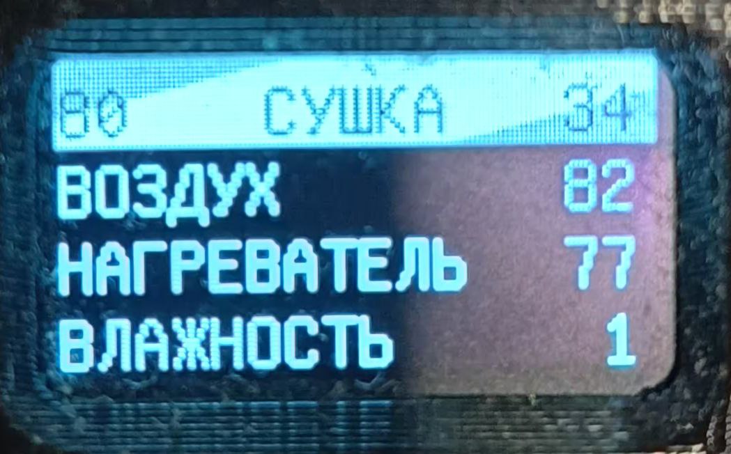

Finally got around to ABS, dried it at 80 degrees for about 200 minutes, got it down to 1 percent. Before that I hadn’t dried this ABS at all, since it’s FDplast and the spool barely fits anywhere. This ABS is 8 years old, made in 2016, and it had never been dried once. Though the humidity in my room isn’t very high. Just for info, if you want, a product review
Наконец-то добрался до abs, подсушил на 80 градусах, по времени около 200 минут, дошло до 1 процента. До этого этот АБС не сушил совсем, поскольку это FDplast и катушка мало куда лезет. Этому АБС 8 лет, 2016 года выпуска и он ни разу не сушился. Правда у меня влажность не высокая в комнате. Так, для информации, если хотите, отзыв о товаре

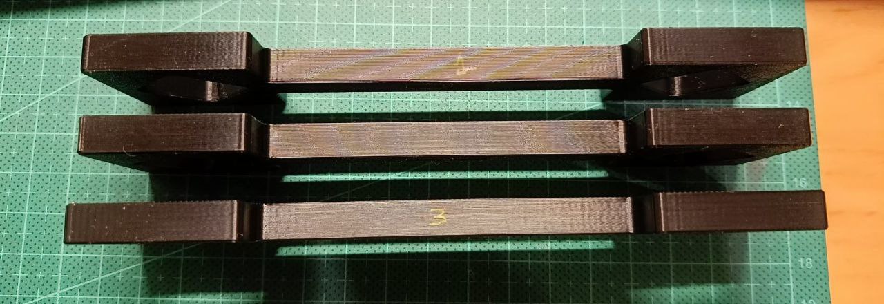

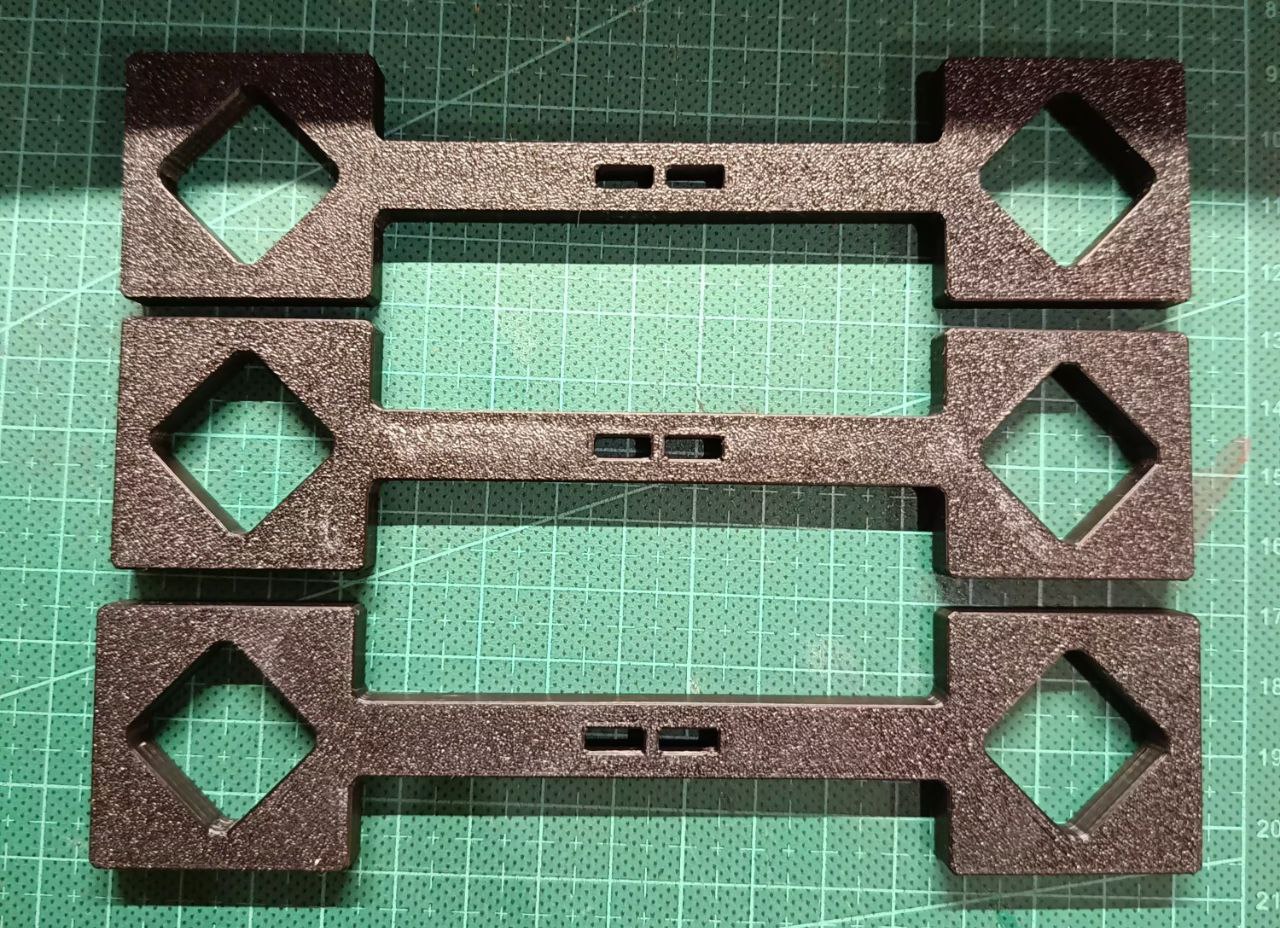

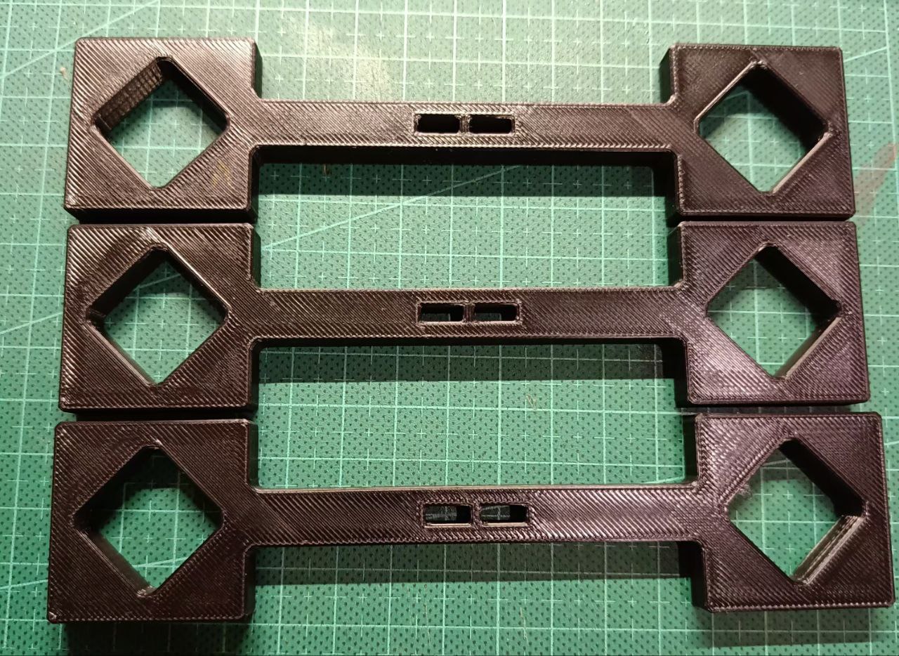

I’m afraid there’s nothing special, this is a photo of today’s print from the dryer
Навскидку искал, Где-то увидел 80, ну и поставил 80. Пресета не было штатного. Щас фото попробую снять
Боюсь ничего особенного, это фото сегодняшней печати из сушилки
