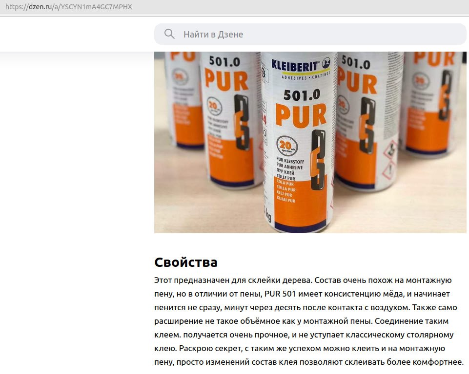

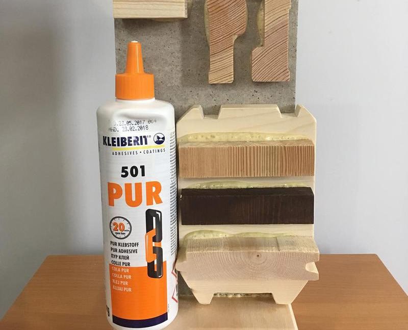

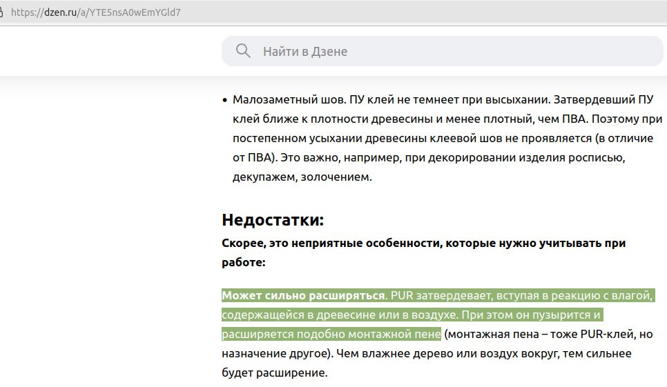

If it really foams up during polymerization, then I may have come up with an alternative to PIR :grinning_face_with_smiling_eyes:
Если он в процессе полимеризации действительно пенится, то я придумал альтернативу PIR :grinning_face_with_smiling_eyes:
