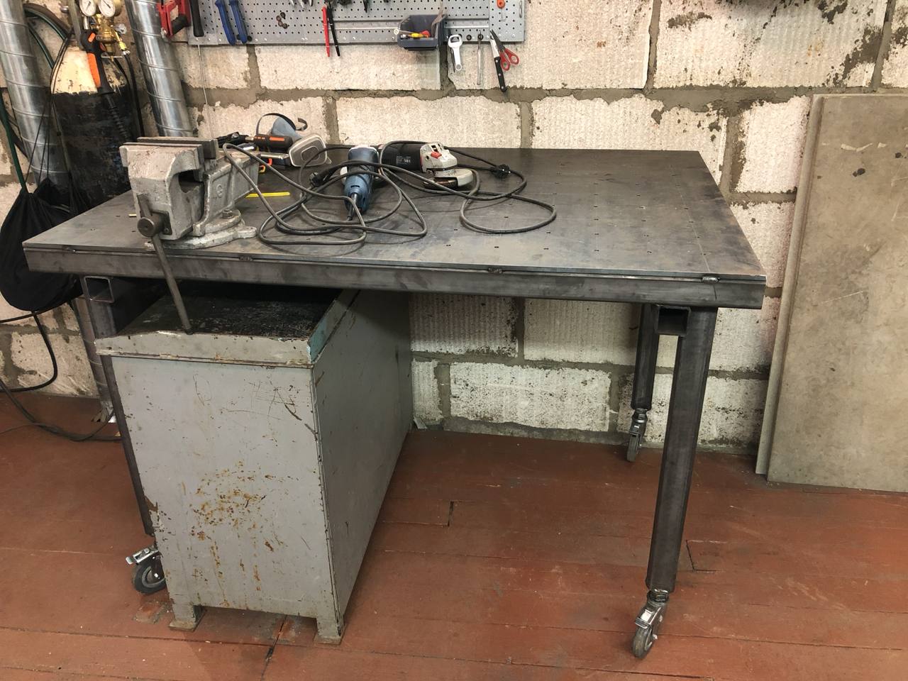

Do you really need a perfect industrial-grade one? I cobbled one together for myself for a reasonably sane price. But the solution is pretty brutal.
А прям нужен прям идеальный промышленый? Я себе сколхозил за условно разумный прайс. Но решение брутальное

I basically dug up a flat 10 mm plate, had these holes drilled on a coordinate boring machine, and I slapped together the frame myself from 60x60x4
But 100x50 on Ozon is really small
Anyway, if you want advice, get the biggest one your budget allows.
So yeah. There’s a regular workbench underneath just in case, I’m tall

Я в целом отрыл пластину-10ку ровную, насверлили на координатке этих дырок, ну а каркас из 60х60х4 я уже самостоятельно присрал
Но 100x50 что на озоне, это прям маленькое
Короче если нужен совет, бери максимально большое как позволяет бюджет.
Ну вот кароч. Снизу обычный верстак стоит если че, я высокий
