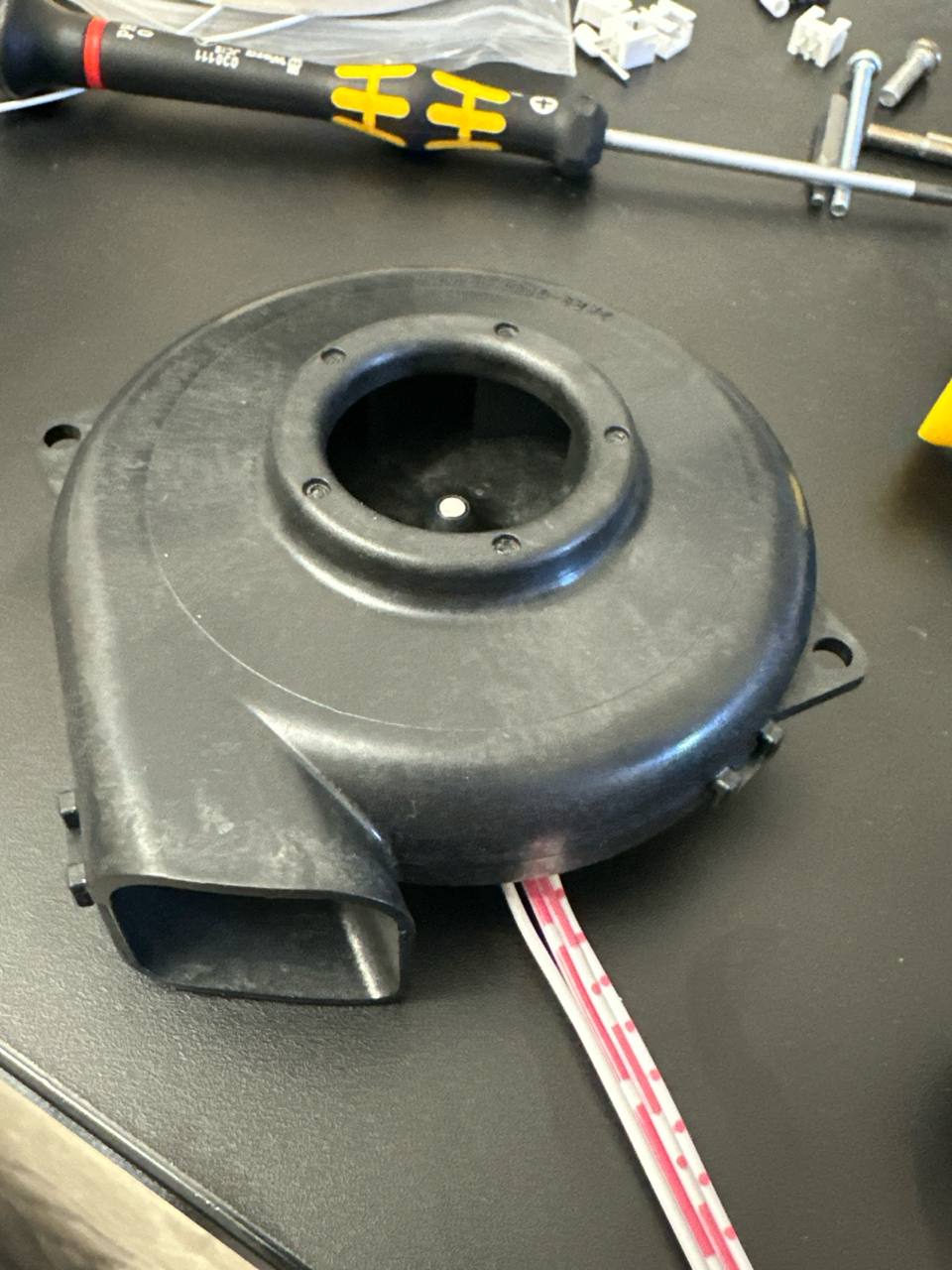

Discussion of a powerful fan: use case, PWM, and Bambu compatibility
Is it actually stronger than a 7530?
Where else could you use something like this? Make an exhaust hood over the soldering station through a carbon filter?
Оно прям сильнее чем 7530?
Куда такое еще применить можно? Вытяжку над паялкой сделать через уголь?
Hook it up first (better through a PWM controller) and check it out
Ты его сначала подключи (лучше через шим-регулятор) и зацени
I did a quick and dirty test, without PWM, and it blows.
I’ve only got Bambu printers for now. Later I’m considering a Qidi for engineering materials, and I won’t need it there either
Я на коленке проверил, без шим, дует.
У мня бамбуки пока. Потом qidi на примете под инженерку, туда тоже не надо
I think you could rig it onto a Bambu too instead of the stock one (it has separate power for it there anyway, and you could feed the PWM input from the stock one)
Just first figure out whether you’ve got a Nidec or a Kinatsu
And the catch with them is that you need to apply PWM first, and only then power
Думаю и на бамбук приладить можно вместо штатного (там же на него питание отдельно, а на шим-вход как раз от штатного провести)
Только ты сначала выясни у тебя нидек или кинатсу
И у них прикол что надо сначала шим подать, а потом уже питание
PWM first here
It says Nidec
Тут шим сначала
Нидек написано
You can put it on a Bambu, but you’ll have to cobble together some kind of hack that only supplies power once the PWM is already there
К бамбуку можно, но надо будет какой-то костыль монстрячить, который питание даст только когда шим уже будет
