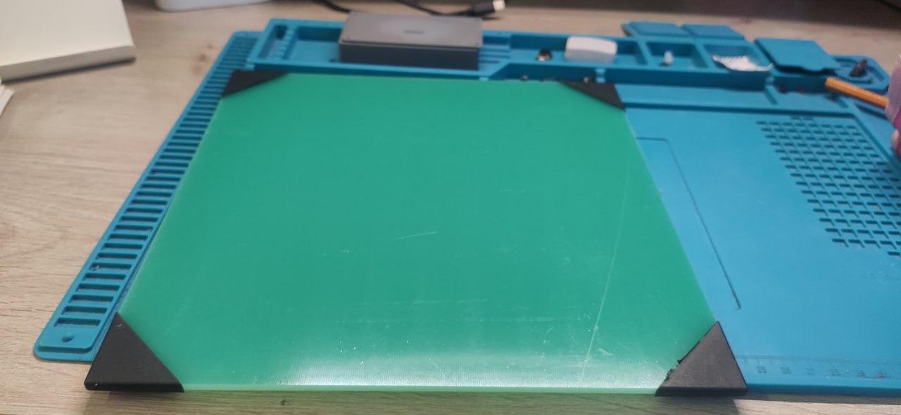

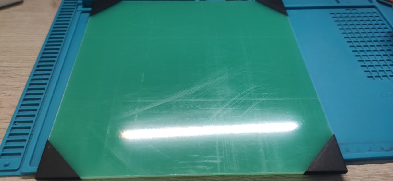

Condition and preparation of Chinese FR4: scratches, sanding, and protective film
Got my Chinese FR4 today, and it’s kind of all scratched up — is that whatever, or do I need to polish it before using it as a universal sheet?
получил сегодня fr4 китайский, чот весь какой-то в царапках, это фигня или надо будет полировать чтобы использовать его в качестве универсального?
It’s fine) it scratches easily)
You’ll still need to sand one side for ppgf30 anyway
Фигня) он легко царапается)
Одну из сторон все равно шкурить для ppgf30
Yep, I remember that one
People are saying it’s supposed to have some kind of protective film too, but mine doesn’t peel at all, like it just isn’t there
угу, про эту помню
народ пишет что там типа пленка еще защитная должна быть, но чет нифига не ковыряется, как будто нету её
Guess not all of them have it then, I ordered one too and it didn’t have it.
Она не у всех есть значит, я заказывал тоже не было.
It needs to be roughened up with 80-grit sandpaper on both sides
At least the Ali ones don’t have grooves and pits.
And it’s better to roughen up both sides.
Maybe that’s not strictly necessary, but with plywood it warps less if both sides are sanded evenly.
Эго надо шкуркой 80 с обеих сторон заматировать
На Али хотябы рытвин и ямок нет.
А матировать лучше с обеих сторон.
Хотя это может и не обязательно, но на фанере так меньше гнет, если обе стороны зашкурены одинаково.
Maybe it’s the lighting or something else, but it seems too green to me. Mine is a much paler color.
То ли такое освещение, то ли еще что, но мне кажется он слишком зеленый. У меня гораздо бледнее цвет
