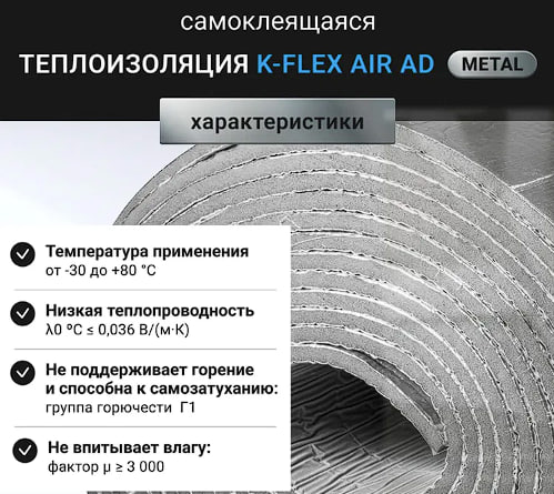

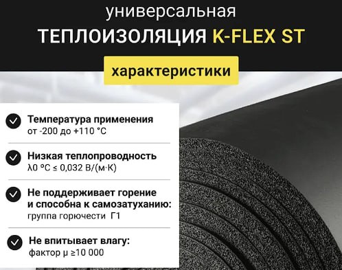

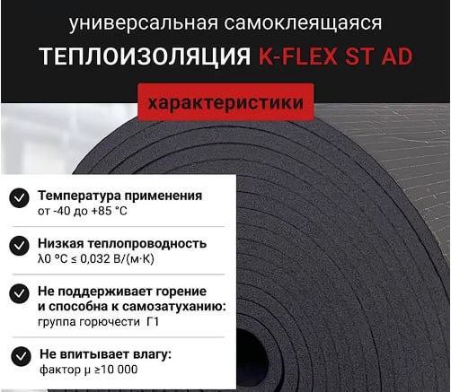

And the rubber one comes in different kinds too.
some black one: https://ozon.ru/t/ZpyDkxX
and a “not quite black” AIR: https://ozon.ru/t/c0mptzW
But the unfoiled one without adhesive has absolutely insane temperature ratings

А каучуковый он тоже разный
какой-то черный https://ozon.ru/t/ZpyDkxX
и “не совсем черный” AIR https://ozon.ru/t/c0mptzW
Зато у нефольгированного без клея температуры ваще космические
It seems to exist up to 150 too.
Он и до 150 вроде есть.
Still, even 1.5k per meter for 6 mm — it feels too pricey :).
Ну все равно даже за 6мм 1,5к за метр - жаба душит :slight_smile:
