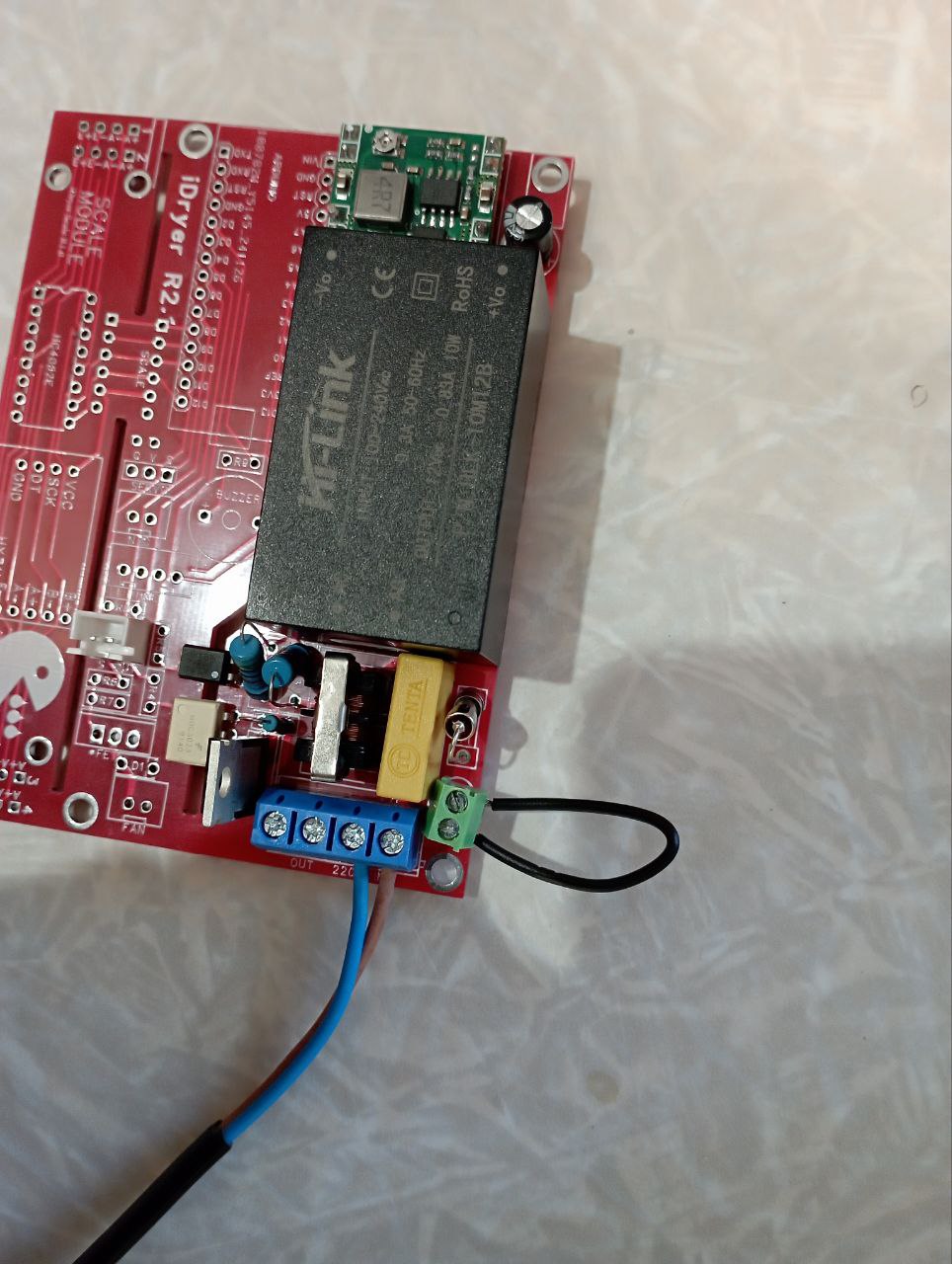

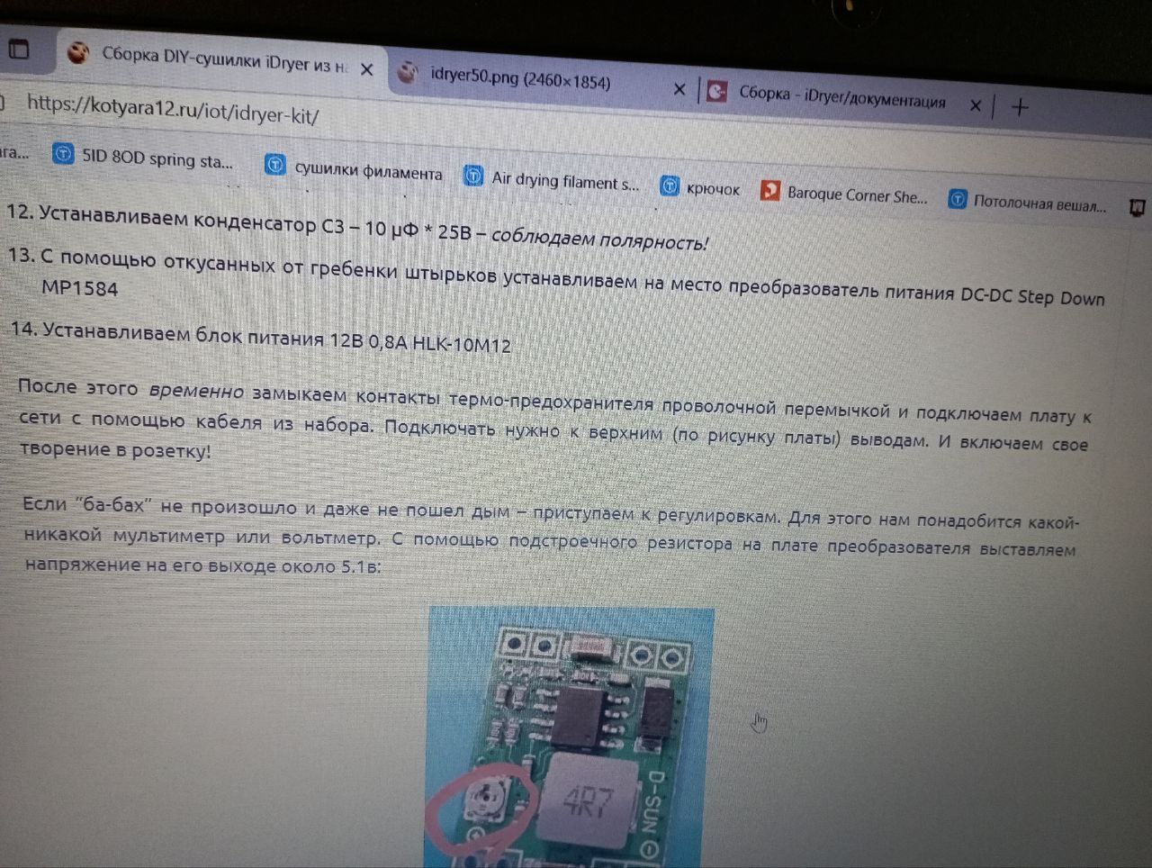

Hi everyone. Please advise. I started assembling the board. The article says that, temporarily for testing, you need to bridge the fuse contact with a wire jumper and connect the board to mains power. Did I bridge it and connect the board correctly??
Всем привет. Подскажите пожалуйста. Начал сборку платы. В статье сказано что временно для проверки нужно замкнуть контакт предохранителя проволочной перемычкой и подключить плату к сети. Правильно ли я замкнул и подключил плату??
That’s right. Now you can set 5V at the converter output.
Правильно. Теперь можно настроить 5в на выходе преобразователя
So do I poke the black multimeter probe into out5- ?? And the red probe onto the trimmer resistor?
А тыкать чёрный щуп мультиметра в out5- ?? Красный щуп в подстроечный резистор?
You can put the probes on the + and - out. Just turn the resistor)
Тыкать щупами можно в + и - out. Резистор крутить)
